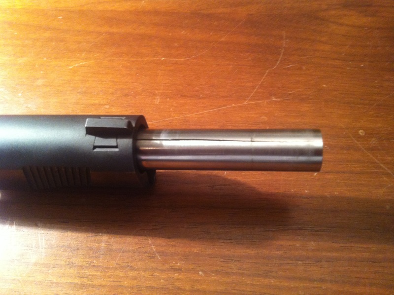

Roztrhla hlaven Colt 1911 - fotky
Dnes mi pri strelbe praskla podelne hlaven u Colt 1911 po strelbe s tovarnimi SB. Zbran byla v podstate nova, vystreleno do 500 ks tovarniho streliva.
Vecer dam fotky.
H.

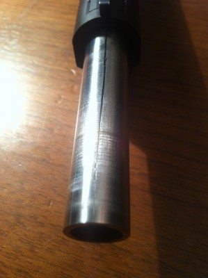

Re: Roztrhla hlaven Colt 1911 - fotky
tady jsou fotky.
a ještě hilsna. Šlo o standardní .45 ACP od S&B, 14,9 g, 230 gr.
Stalo se to asi po 60 - 70 výstřelech.
Předposlední střela vyletěla, takže mohu vyloučit, že by zůstala v hlavni a ta poslední by ji vytlačila. Také v hlavni není vydutí. Jak jsem psal, s pistolí je vystřeleno kolem 500 kusů, pouze S&B, Fioci, Speer nebo Magtech. Jedná se o model Colt Government XSE Lightweight.
Honza
Honza
kazdopadne je mi to lito... jak se to pri strelbe projevilo? zaver zustal vzadu? neprirozeny projev pri vystrelu?
MedWed píše:kazdopadne je mi to lito... jak se to pri strelbe projevilo? zaver zustal vzadu? neprirozeny projev pri vystrelu?
(s PCR nevim)
závěr zůstal v skoro zavřený a zaseknutý. Museli jsme ho vyklepnout za pomocí přiměřeného užití síly dřevěnou paličkou.
Při střelbě žádný rozdíl, střela vyšla ven, když se to seklo, tak jsem si myslel, že je to jenom zaseknutá hilsna, teprve pak jsem si všimnul, že je nějaká divná čárka na hlavni no a pak už jsem viděl, že je něco špatně.
Jednoznačná vada materiálu. Učebnicový příklad výrobní degradace. Tipnul bych to na chybu při výrobě tvrdochromu v kombinaci s kovanou hlavní + možná chyba při tepelném zpracování. Jestli ale vydržela nějakých 500 ran tak to může být taky hezký příklad nízkocyklové únavy.
Jěště mě napadlo, nemáš tu hlaveň náhodou nitridovanou? To by bylo jasný jak facka.
Bohužel netuším co znamená "nitridovaná" hlaveň. Je to standard z výroby.
Velice zjednodušeně je nitridace něco podobného jak tvrdochrom, ale místo chromu je tam dusík. Je to super povrchovka, ale když se to přežene tak matroš nepříjeně zkřehne. No to já jen tak, že to prasknutí by kolegům perfektně pasovalo do výuky.
Ještě bych k tématu dodal, že hlaveň nemá tvrdochrom, měl by býti běžnou kovanou (pokud se dá věřit dostupným informacím a Colt nezměnil technologii od doby výroby mého exempláře). Takže buď vada materiálu a nebo dělostřelecká navážka jako kráva? U S&B bych se už nedivil ničemu. Jednou jsem koupil krabičku, kde pár patron ani nepřetáhlo závěr a pár naopak činilo dojem dosti našláplej...........takže dokud jsem nepřebíjel, jsem se tomuhle výrobci vyhejbal jak čert kříži.........(taky to byly nějaký pětačťoury). Byť tady bych to spíš šacoval na nepodarek z Hartfordu.........
