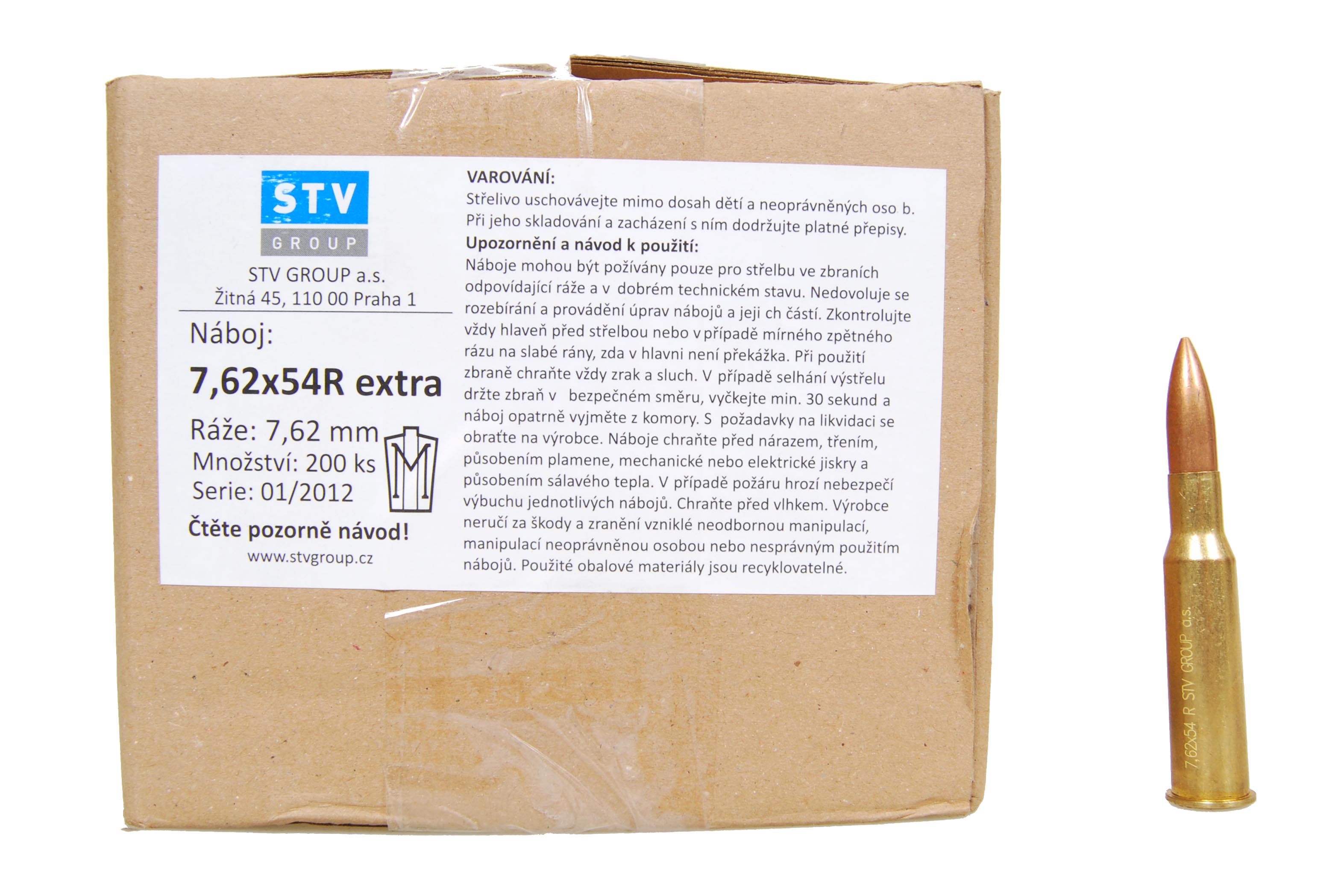

Extry teď asi jedině u Brymové za nějakých 15,6 Kč http://www.zbranebrymova.com/foto/19544.jpg
a i přes to jak jsou staré mají vyrovnanější rychlosti než S&B Match (asi tak 3 - 4 roky zpět). Beareka má čínskou mosaz za 10,5 Kč ,střela 147gr prý pro Dragunova se stoupáním 320mm , koupil jsem to do SVT ale zatím nevím jak to lítá

Re: Puška Dragunov a civilní verze Tigr
Ad Extra - co jsem se rychle ptal, nesmí se do SVD cpát, jsou víc podsypané a samonabíječku umlátí - byly určené pro kliku.
Pro: Rimmer132
Muzes byt k tem Extram presnejsi? Koho jsi se ptal? Na zaklade ceho se nesmi pouzivat? Ja Extry strilim nekolik roku a puska funguje bezvadne a soustrely s temi naboji mam nejlepsi. Slysel uz jsem hodne legend co se do te pusky nesmi davat napr. SaB HPBT naboje ze jsou jen pro nasi OPU z duvodu vetsi navazky prachu ap., ale nikdo mi nikdy nerekl nic konkretniho. Jedine co do pusky nedam jsou prebijene naboje, protoze volne plovouci zapalnik je iniciuje. Ale problem s prebijenim pro tuhle zbran se tu uz resil.
- Rimmer132
- Příspěvky: 518
archandel22: cituju kluky, co s tím sloužili - povoleno střílet pouze 7N1, tehdejší Extry explicitně zakázány z důvodu vyššího namáhání výkonnějším nábojem určeným do klik Vostok. Bohužel aktuální střelivo na trhu jsem neměřil, takže za to ruku do ohně úplně nedám.
