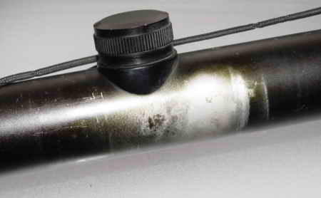

Takže, volba definitivně padla na Rocky Mountain Hawken .54 cal.
Potíž je v tom, že otec přiznal potíže se zrakem a prudí s montáží puškohledu. Vím, že k té krásné flintě je to jak pěst na oko, nicméně prosím o vaše rady, co si o tom myslíte.
Je to vůbec realizovatelné?
Nezkurvím puškohled zplodinami zápalek a černého prachu?
Máte prosím zkušenosti s montáží puškohledu na klasické předovce, která nemá in-line zámek?

Co jsem zažil tyto pokusy, tak to většinou nedopadlo dobře. Možná hlavně proto, že nikdo nebyl ochoten zaplatit řádný puškohled a byly použity nevhodné typy, které to nevydržely...
Na flintě se budou muset udělat drážky nebo kameny pro montáž, což bude nenávratný zásah... Puškohled bude muset být kvalitní a možná by to měl být nějaký, který se dá dát dost od oka, aby na něj "nedošáhly" splodiny, ale to není zrovna moje parketa...
Ale ted mne napadlo, že na http://awsczech.ketnet.cz/ kamarád prodává perkusní Sharpsku cal. 54... Vč. nějakých kovových polonábojnic. Kupuje nábojový Sharps .50-90. Takže, pokud už není prodaná, byla by to mnohem lepší varianta. Na tydle pušky už se dá koupit replika původního puškohledu, případně splašit něco z první republiky, co tam bude vypadat dobře.

1. Realizovatelné? Puškohled lze přimontovat i na koště!
2. Zplodinami zápalek ho určitě opálíš, nevím jestli "zkurvíš", nicméně tomu se dá snadno zabránit vhodnou clonou.
3. Chtělo by to foto té pušky... a mám za to, že na hist. předovku puškohled nepatří, ale proti gustu......
