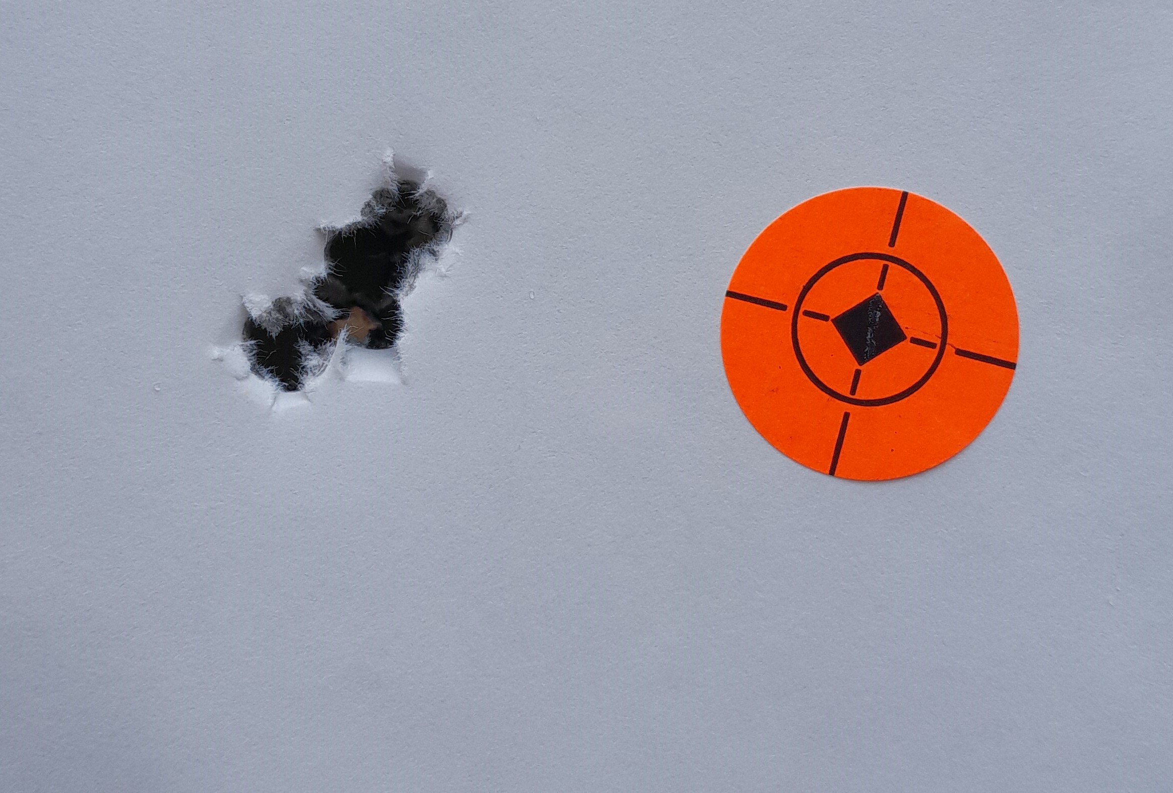

Pozdravujem, chcem sa podeliť o skúsenosti prípadne si nechať poradiť ohladne prebíjania 7,5*55 swiss ale do STGW57 alias SIG 510.
Prebíjať som začal so strelami ,308 napriek tomu že u tejto ráže sa za diameter považuje 0,306. U továrenských nábojov PP a SB som zistil že na moju pušku je OAL 76,3 veľa a strela sa opiera do drážok. Zistil som to tak že pri pokuse o vybranie náboja ktorý bol v komore som tento náboj trhnutím záveru vzad rozobral, strela ostala zaseknutá v drážkach a po jej vybratí bola z 1/3 poškodená a poškriabaná. Keďže nemám ako zmerať OAL ako to robím u iných ráží kde disponujem modifikovanou nábojnicou, metódou pokus/omyl som sa dopracoval k OAL max 75 mm. Továrenské strelivo PP a SB mi dávalo veľmi slušný rozptyl na 100 m okolo 1,5-1,08 MOA ale mnou vyrobené náboje dosahovali rozptyl na 100 m podstatne väčší, okolo 10 cm na 100 m. Vtedy mi napadlo či nie je problém s tým že na prebíjanie používam strely ,308 a nie ,306 ako sa u tejto ráže udáva. Kúpil som si od Lee kalibračnú matricu ktorou pretláčam a rekalibrujem strely na ,306. Ale keď som takto rekalibroval strelu zase mi padali strely do nábojnice lebo aj matrice kt používam zrejme rátajú s tým že sa budú používať 308čkové strely a na vypichovacej ihle je diameter 307. Včera som dal stiahnuť na sústruhu diameter na vypichovacom tŕni na 304. Skúšal som včera niečo vyrobiť a strely pekne idú do nábojnice. idem to otestovať a prípadne dám vedieť. Prach používam Vihtavuori N550, strela Sierra 175 gr HPBT.
- pavoduro
- Příspěvky: 37
- Registrován: 31.12.2012 0:00
Re: Přebíjení 7,5x55Swiss
Kalibrácia na 306 plus úprava vypichovacej matrice na 304 viedla jednoznacne k zlepšeniu presnosti. Puška z roku 1957 strieľa 0,53 MOA. Je presná ako v živote nebola. Prach N550 46,5 grainu, strela Sierra 175 BTHP, rýchlosť 730 m/s
