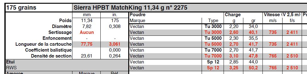

Abych jen nekecal, přikládám laborace (na 7,5x55) na prachy Vectan, pro střelu Sierra 175 grs HPBT, pozor jsou to starší údaje, kompatibilita se současnými Vectany je nutná ověřit. Případně popros někoho, kdo má program Quickload, ať ti tvoji kombinaci ověří.
