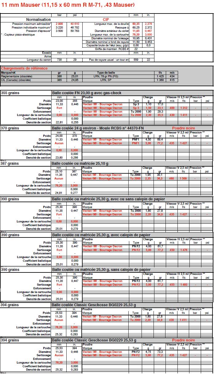

Našel jsem ještě tohle koho zajíma tenhle náboj.http://www.gunscollecting.com/articoli/ ... -ricarica/
