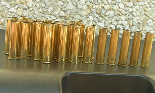

Zkusil jsem nasypat do ořechové drtě prášek ava na umyvadla, je to taky solidní abrazivum, když zvrtící se drť jemě postříkám vodou (rozprašovačem) před nasypáním nbc tak se po vyprání víc lesknou, a jsou bez toho jemnýho prachu.
- Combat
- Příspěvky: 64
- Registrován: 29.03.2009 19:43
Vyzkousel jsem smes ryze a pohanka v pomeru 50:50. Na kazdou varku prani pridavam lzicku tekuteho pisku. V tomto jsem vycistil a vylestil cca 5000 hilzen.
