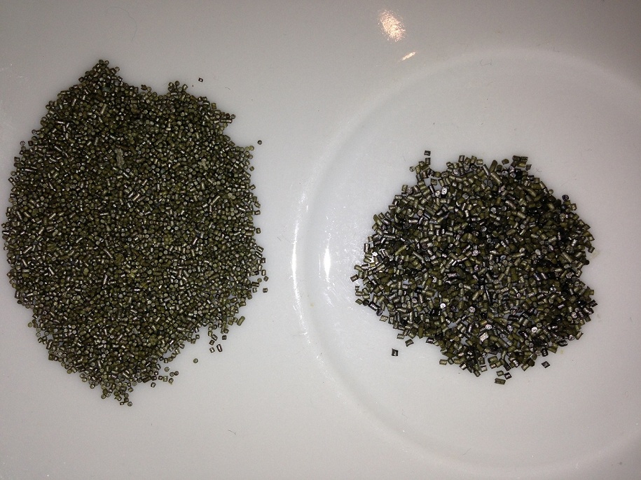

Ahoj, chci se zeptat jestli nevíte co momentálně sype limit do svých 9mm přebíjenek (viz. foto). V levo je BA9 a napravo prach od limitu. Bylo ho tam cca 5,2grs. Díky za radu.

Zakoupil jsem sobě BA9 a je to nově balené v plastu, ne papírová pixla. Oproti poslední várce z pixly je to nějaké světlejší a řekl bych že i zrno je možná o něco menší. Máte někdo už zkušenost? Museli jste oproti starší verzi přisypávat, ubírat? Minimáně ve váze jsem zaznamenal rozdíl, díra autodisku mi dříve dávala 4,75 dává s novou 4,6.
Re: Prachy
No, klasika, je vidět že na každou partii se dalo jiné množství grafitu, takže některé zrno je černé jako bota a jiné zase zelené... A ani ta řezačka nejela včera stejně jako dnes... Tak snad to bude aspoň střílet...

Taky jsem koukal na to nové balení BA9 - barva asi stejná ale válečky jsou
různě dlouhé,některé snad i 2mm a víc
(ve starém byly cca pod 1mm a stejně dlouhé)
to jsem zvedav jak se to bude sypat v prachovači
