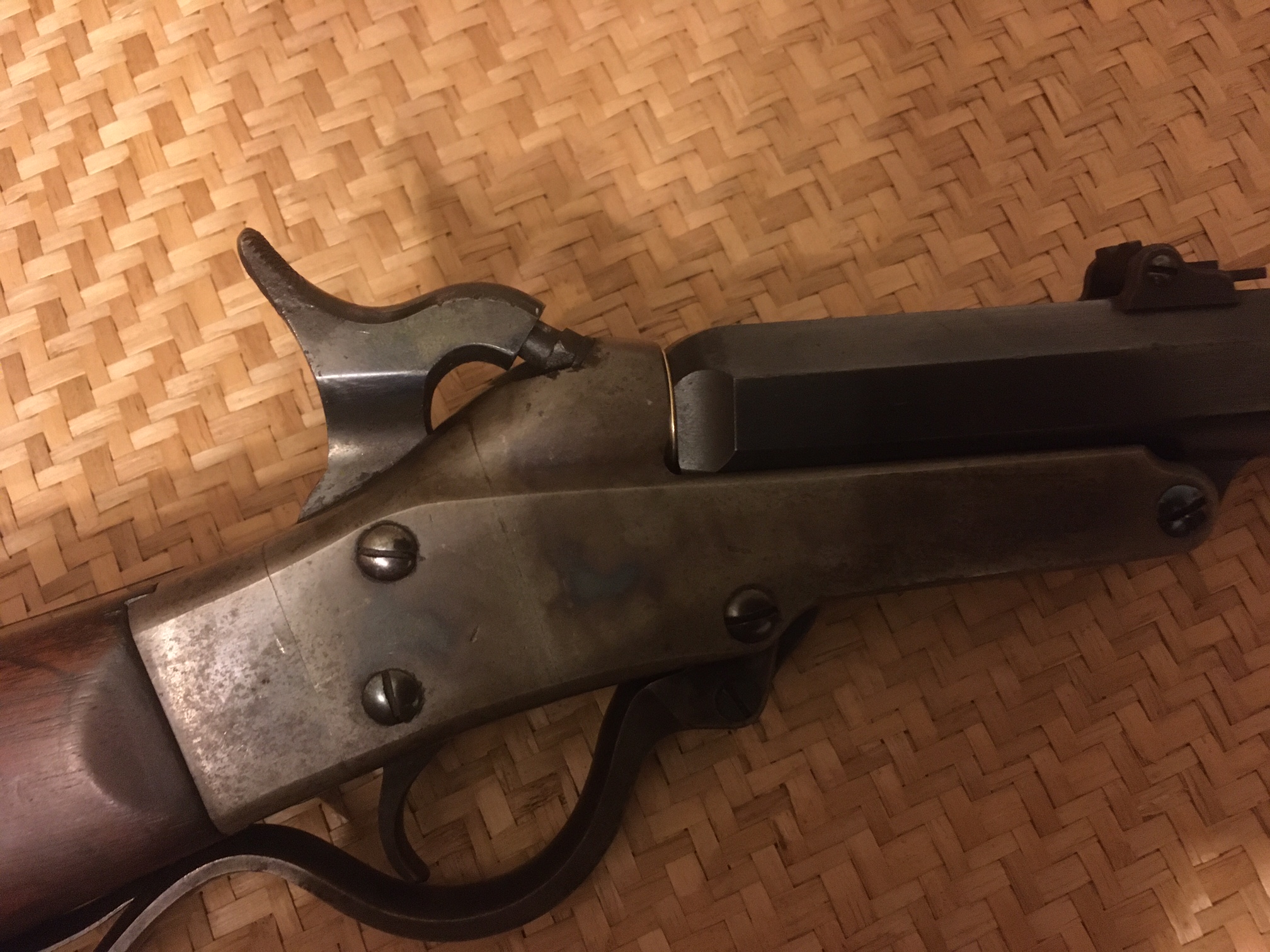

Perkusní zadovka Maynard 1865
Dobrý den
Moc rád bych se zeptal a zároveň poprosit , zda tu není někdo , kdo má praktické zkušenosti se střelbou z perkusní karabiny Maynard 1865 a byl by
ochotný se podělit o nějaké rady. Předem všem moc děkuji . S pozdravem Štěpán

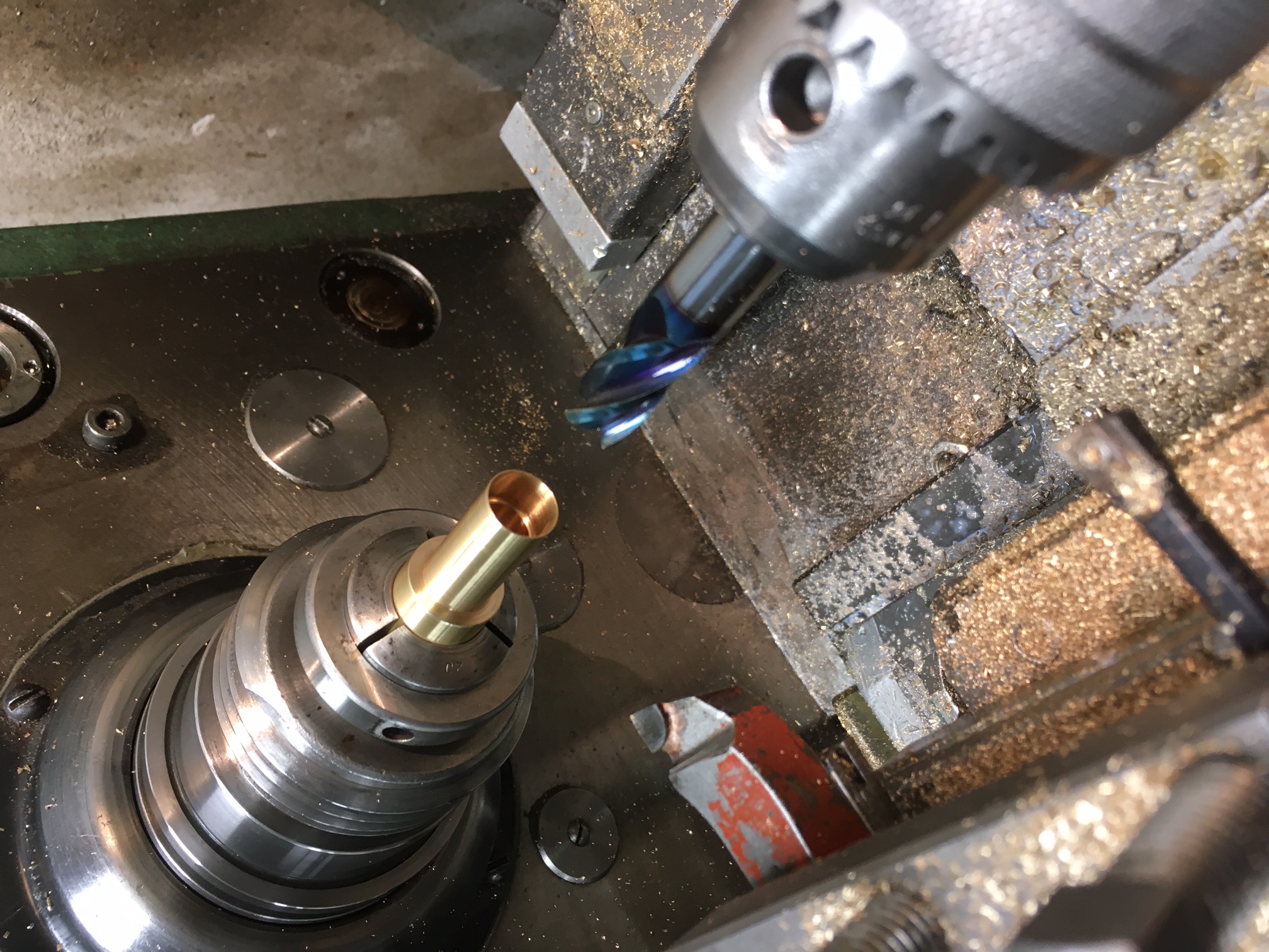

Jinak prodávané mosazné nábojnice jsou válcové a dodávají se ve dvou provedeních, s plnou kapacitou a sníženou.

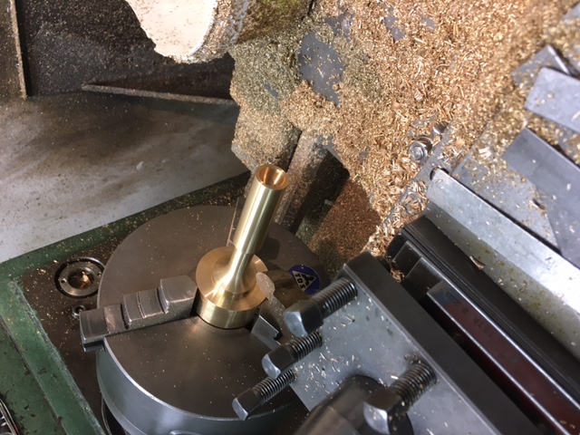

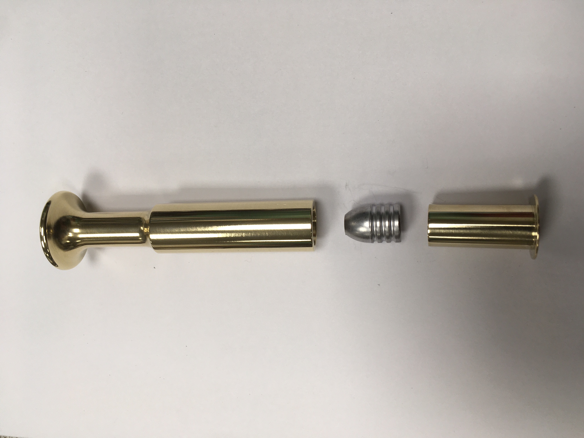

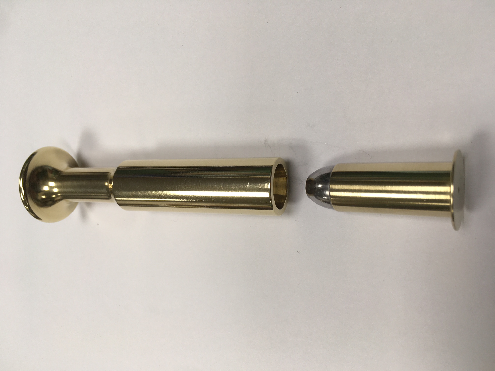

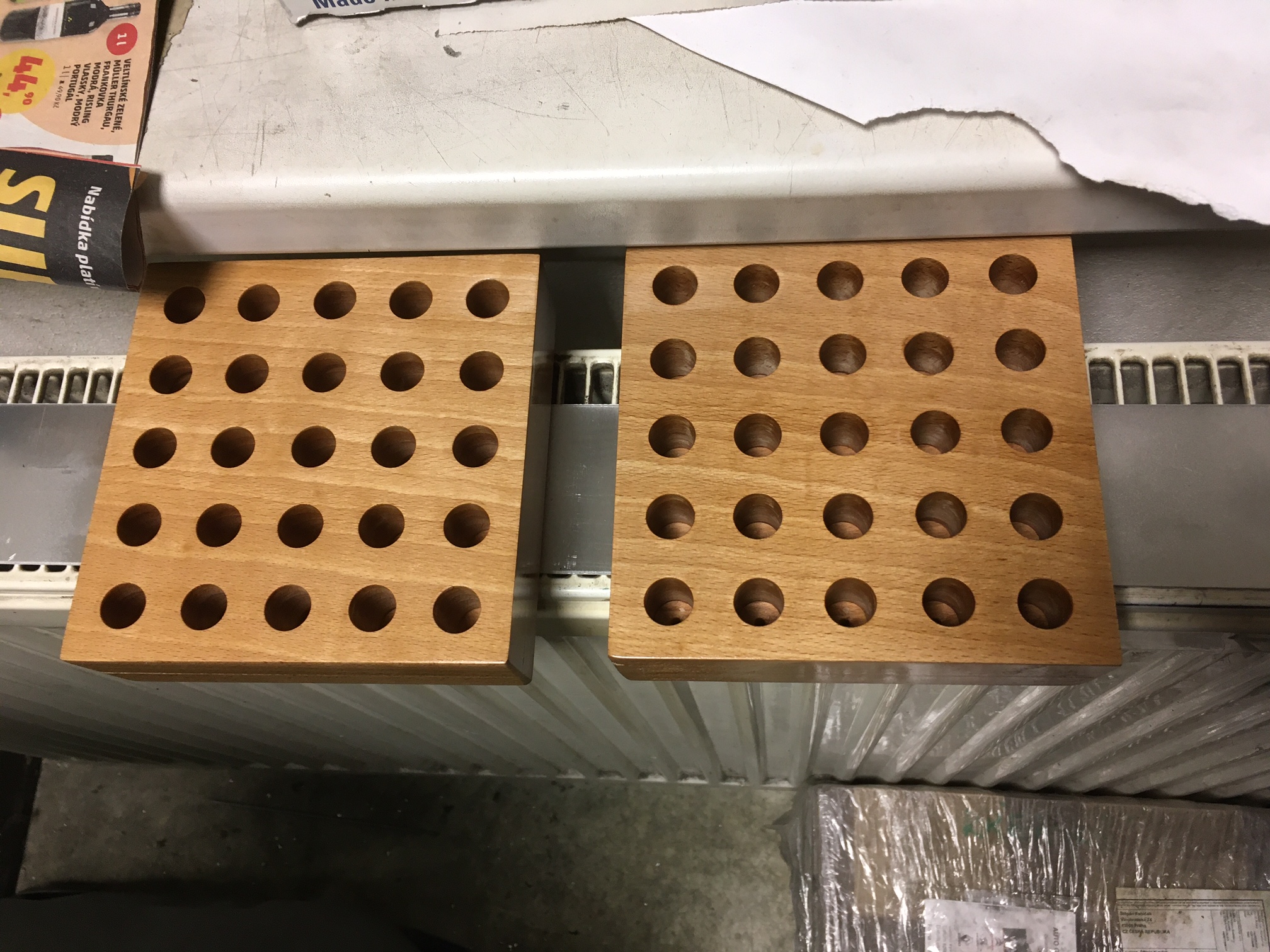

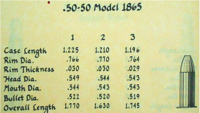

Také jsem narazil na , pro mne zajímavé, měření nábojových komor u tří maynárdů a je to vždy mírný kužel jako u mého.
Rozhodl jsem se tedy vyrobit svoje nábojnice také válcové o 0,2mm kratší a v přední částii o 0,05mm menší než nábojová komora.
Vyrobil jsem si na zkoušku 5 kusů nábojnic s mírně sníženou kapacitou a 2 kusy s plnou kapacitou. Už před tím jsem trochu laboroval s přesahem pro zamáčknutí střely a u těchto vzorků jsem udělal otvor pro střelu o 0,01mm menší. Ona ta nábojnice není samozřejmě moderní ale také to už není silnostěná trubka jako některé dnes vyráběná pouzdra pro perkusní zadovky. Síla stěny je cca 0,4mm
Dole přidávám pár momentek z výroby i tabulku z měření původních originálních nábojů do karabiny Maynard 50 1965 (někdy v minulém století.) a taky údaje z měření současně , v USA prodávaných nábojnic.
Našel jsem také příspěvek nějakého střelce, který píše, že na rozměrech nábojnic příliš nezáleží, když se střílí na hodně blízko 100 Yardů
ale přesnost se už projevuje , když střílí na 400 Yardů.
Podařilo se mi také najít hezké fotky " ručního nakladače " , který se dodával ke karabině a sloužil k usazení střely do nábojnice , na přesnou hloubku.
V popisu se píše , nasadí se na střelu a udeří se pěstí............... tak že mírný přesah jsem zvolil správně
Protože byly na fotce také nábojnice a jejich rozměry znám ,tak jsem to oměřil a vyšlo to i hezky na celé palcové rozměry.
Už se to vyrábí
Tak zatím asi tak . Zdravím všechny Štěpán

S Maynardem jsem , sice pomalu , ale přece jen trochu postoupil.
Zjistil jsem, míry , dnes v USA prodávaných mosazných nábojnic. Také jsem se setkal s informacemi, že si někteří střelci stěžují, že se střely do mosazných nábojnic osazují velmi špatně a někdy potom není možné je vsunout do komory. Někteří pak doporučují je nasadit na tyčku od goly a smirkovat hrubý povrch.......
Hodně střelců prý nejraději používá náhražkové nábojnice z "umělé hmoty" ( zřejmě něco jako Silon) proto,že jde střela lehce usadit a fungují dobře.
Tak, že závěr z tohoto zjištění je asi takový , že mne nemusí mrzet, že nemám ty v USA prodávané nábojnice, protože vůbec není jisté jak by tam šla usadit střela. a musel bych to pravděpodobně upravovat. Samozřejmě je otázkou o koli větší střely se někteří sřelci nsnaží do nábojnice "natlouct " že jim to potom nejde zasunout do komory. Pokud potom stejnou střelu zkusí "natlouct "do plastové nábojnice, tak ta se lehce roztáhne a proto jim to jde dobře.......
Už se to vyrábí

Dobrý den
Přidávám fotky dokončeného "ručního nakladače " pro náboje Maynard cal. 50 a pro zajímavost pár momentek z výroby.
Třeba se to někomu někdy bude hodit aby mohl také "nakládat"
Ke karabině Maynard se také dodával hezký klíček na piston , kombinovaný se dvěma šroubováčky a já zatím ještě žádný nemám
Už o tom přemýšlým. Zdavím všechny Štěpán

Tak trochu truhlářem
