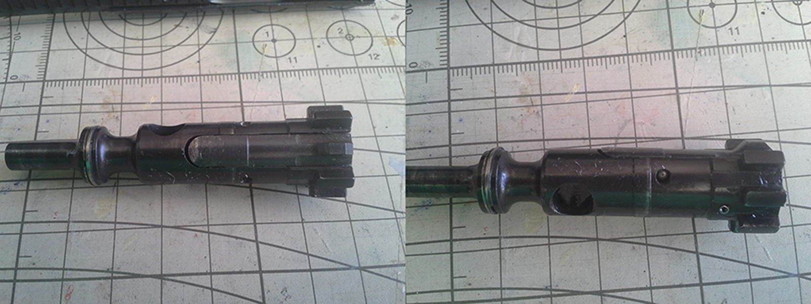

Ahoj u mojí prakticky nové (nastříleno 200 ks.) LA 15ky se na vytahovači objevila odřenina
a při skládání po čištení šel celý šroub hodně těžko zasunout do nosiče
a podle fotky je vidět že vytahovač trčí nad šroub víc než by měl
, tak nevím jestli bude stačit vyměnit vytahovač nebo celý šroub?

Myslíš závorník, ne? Jestli to máš prakticky nové, tak to máš ještě v záruce? Tak reklamovat ...
Vytahovač trochu čučí a podle té druhé fotky máš nějaký divný jeho čep, není tam jiný, než má být? Nebo to není nějaký zmetek a není jedna z děr oválná?

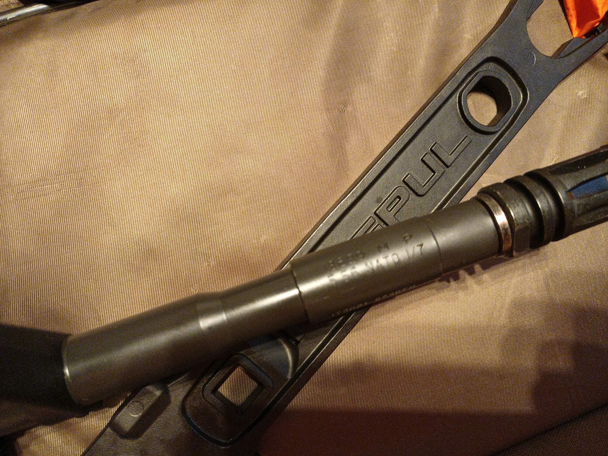

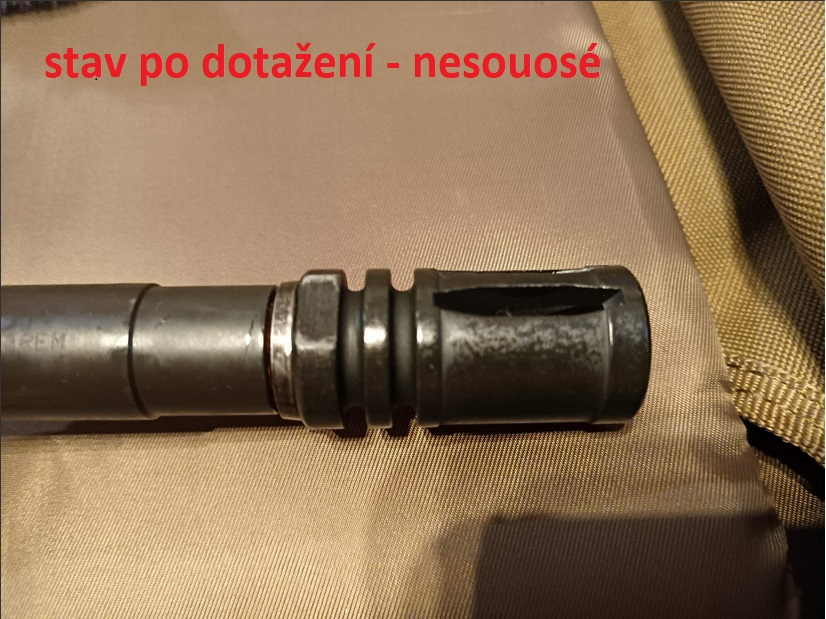

Potřeboval bych poradit jako začátečník v AR-15ckách. Doteď jsem z 75% střílel jen AKM nebo SA-58
Koupil jsem pušku Colt M4 se 14,5´hlavní a dnes po čištění jsem ji chtěl smontovat ALE nejde mi tam dotáhnout úsťovka. Když jí dám tak aby to bylo souosé není utažená a volně prstem s tím pohybuji, pokud ji utáhnu je cca o 1,5 cm otočená ..... víc to nechci tlačit.
je někde chyba ?
Bylo to moje sice 5 střílení ale komplet rozborka první před delším uložením.
Díky za rady.
je někde chyba ?
Díky za rady.

Pokud tam máš správně deformační podložku, jakože to vypadá že jo, tak to normálně dotáhni do správné pozice, je to v podstatě pružina, kterou musíš stlačit. Z fabriky jsi ji tak musel dostat. Ta podložka by měla by umožňovat až 360° rotaci při dalším dotahování. Ale zbrousit ji samozřejmě můžeš taky.

No toho jsem se právě bál abych něco nepodělal, třeba nestrhl závit a podobně ( je to sice vojenská hlaveň - original se stoupáním 1:7 a ražením 5,56 NATO ) tak to nechci dojebat.
Zastávám pravidlo že raději se 3 X zeptat než jednou něco dojebat ....
Ale jak sem psal, nemám s tímle žádnou zkušenost, dělám to poprvé

"Justinian" - Moc děkuju, dotáhl jsem to a sedlo to jak si popisoval, bál jsem se trošku víc zabrat ale šlo to docela lehce bez větší síly .
- Příspěvky: 7083
Re: AR-15, havárky, závady, drobné potíže, aneb jak na ně.....
Při podobných hrátkách doporučuju upínat hlaveň, ne upper
- Příspěvky: 2454
Tak tak, zrovna u M4 to jde v pohodě. Free-float předpažbí to mají horší.
