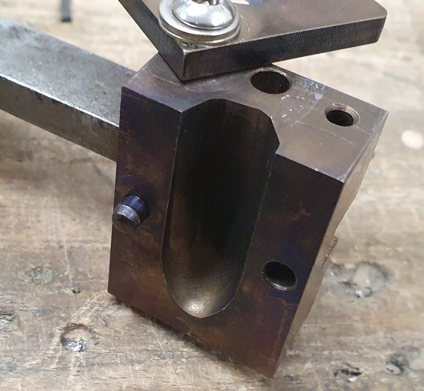

Ahoj, zkusím resuscitovat toto vlákno s otázkou stran Whitwortha.
Mám objednanou pušku kokilu a pár drobností originál Pedersoli.
Střela je na už zmiňovaný papíroví ovin.
Jaký používáte papír? co se vám do whitwortha osvědčilo nejvíc?
díky
S.
díky
S.
- Savage FVSS19
- Příspěvky: 135
- Registrován: 06.02.2008 17:28
Re: Whitworthův vývrt a střely....

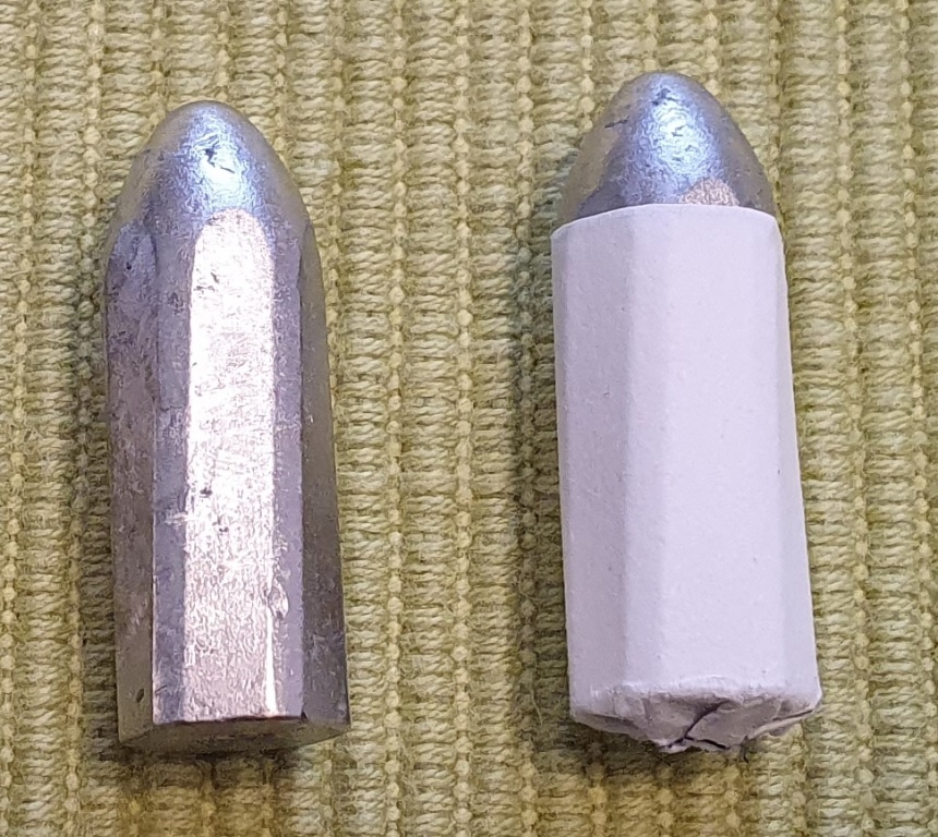

Ahoj,
tak po mnoha pokusech s papírem i originál kokilou od Pedersoli jsem zjistil, že je úplně na pytel.
Nevydržel jsem to a nechal si podle vlastního návrhu udělat kokilu vlastní a zatím to vypadá , že jsem to trefil
Doporučovaný rozměr na US fórech 0,440 jsem musel zmenšit na 0,435
protože shánění papíru se silou mezi 0,02 a 0,04mm je dost scifi.
Takhle to bere standardní papír pro leteckou poštu 0,07mm bez problému.
Až to proženu laufem dám vědět.
- Příspěvky: 2235
- Savage FVSS19
- Příspěvky: 135
S podobnými jsem taky experimentoval, morušový, rýžový, sloní a ví bůh co dál.
Většinou se po namočení před ovinem začnou buď úplně mačkat na kaši nebo trhat
V každém případě nejen papír, ale i ta kokila Pedersoli má celkem rozměrový problém, protože při proměření mezi plochami střely v podstatě nevyjde 2x stejný rozměr ani na jedné části.
Možná jsem měl smůlu na kus, ale kupovat jich víc na zkoušku určitě nebudu (stejně jako se to pokoušet reklamovat nebo diskutovat s výrobcem)
