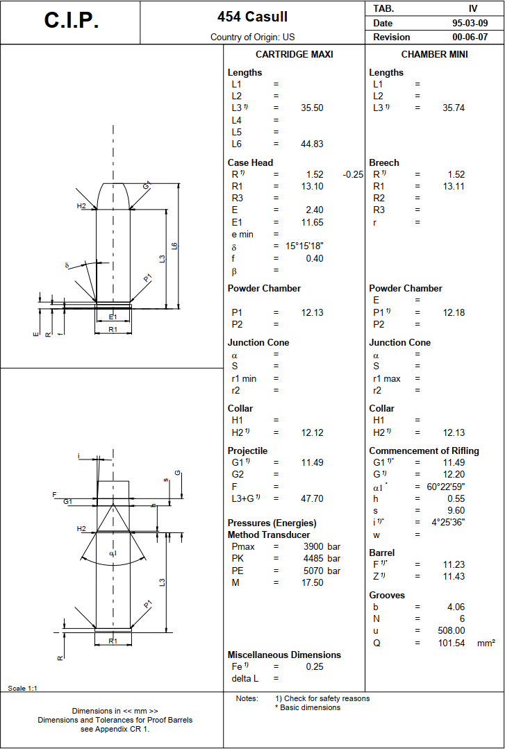

Mám prosbu, může mě majitel revolveru 454 Casull změřit komoru ve válci?
Rozměry náboje jsou všude, ale rozměry komory, případně tolerance nikde.

Není lepší si ten údaj najít než měřit něco co v domácích podmínkách ani nejde .

daho píše:...rozměry komory, případně tolerance nikde.
Najít CIP PDF pro všechny revolverové ráže mi trvalo asi 5 sekund...
Screenshot z PDFka:
