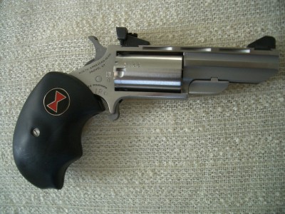

Tak tady je pár obrázků. Výška hledí se dá nastavit pomocí šroubu, který jím prochází. Takže díky tomu bych mohl přesnost ještě trochu vylepšit. K těmto zbraním existuje několik druhů pažbiček - dřevěné, plastové a v různých velikostech. Mně se líbí ta původní gumová.
Na první pohled je to líbivá zbraň, alespoň pro mě. Při přihlašování se policejní úřednice smály, že to vypadá jak zapalovač. Já to nechal být, rozhodně bych se té věcičce ale nesmál. Při střelbě jsem i zkoušel, co to prostřelí. Náhodně jsem posbíral pár dřevotřískových destiček, postavil je za sebe a střelil.
NAA hravě prostřelil 6 cm tlustou stěnu z dřevotřísky. Střelivo bylo Lapua 22 lr. Bohužel mě tento test napadlo udělat až přímo na střelnici, takže jsem tam moc materiálu neměl. Někdy příště se na to lépe připravím a vyzkouším, co tenhle můj "Dovádivý Blek" = Black Widow, dokáže :-)
