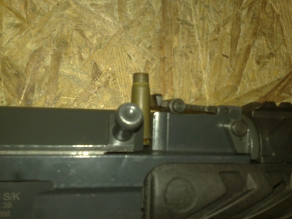

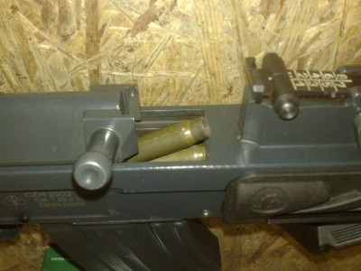

Dobrý den,
nevim, jestli dotaz směřuji do správného vlákna, snad jo. Mám problém se zasekáváním vystřelených nábojnic (viz obr.). Dokud jsme nepoužíval kompenzátor (od Zendla), tak bylo vše OK. Někde tady na fóru jsem se dočetl, že by to mohla být příliš silná pružina závěru a že je třeba jí zkrátit. Proto bych se chtěl zeptat, jestli tomu tak skutečně je a popřípadě o kolik bych jí tak měl ustřihnout. Mám zkácený CZH. Za kvalitu obrázků se omlouvám, nebylo moc světla a měl jsem jen telefon.
Předem díky
Martin
Předem díky
Martin

Zkrátit pružinu a cca. 4,5 cm a je po problému. Případně lehce zvětšit kanálek v gasblocku, ale to bych nechal nějakému puškaři.

Děkuji za rychlou odpověď. Zkusim a uvidim. Když se to nepovede, tak půjde k puškaři. Naštěstí mam péra dvě - po nákupu krytu od Kingunu.
