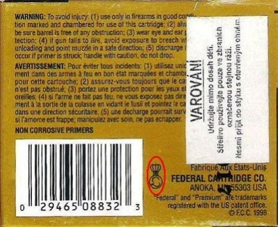

Tlaky nábojů 38 special +P nemusí být nutně nad tlaky povolenými CIP. Připojuji obrázek krabičky od 38 special +P Federal Premium označené značkou CIP. Náboje jsou osazeny střelami 129 grs Hydra-Shok JHP a výrobce uvádí na krabičce úsťovou rychlost 950 fps, tj. necelých 290 m/s, jenže neuvádí z jak dlouhé hlavně.

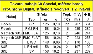

Zde je několik nábojů, které jsem měřil. Hodnoty jsou průměrné z šesti ran, zaokrouhlené na celá čísla.

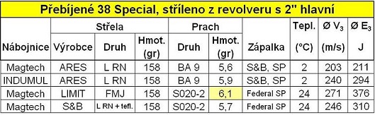

Pár příspěvků zpět píšeš, že uvažuješ o přebíjení, přidám tedy ještě rychlosti několika přebíjených nábojů střílených z 2" revolveru.
Navážku 6,1 grs nedoporučuji zkoušet, v prvních tabulkách pro prach S020 které se mi dostaly do rukou sice bylo uvedeno max. 6,2 grs pod 158 grs FMJ střelu, ale v pozdějších už je max. pouze 5,9 grs.
Domnívám se, že ani 310 J není nijak málo, je to stále o fous víc než katalogová energie náboje 9 mm Makarov od SaB.
