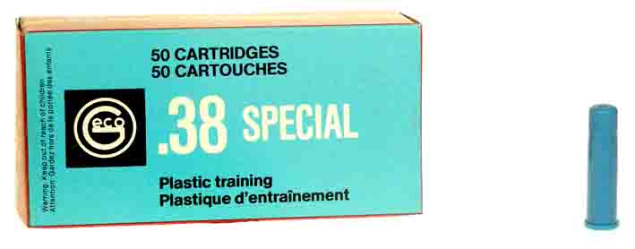

Ahoj, dobrý den. Má někdo zkušenost s tímto? http://www.zbranebrymova.com/foto/11858.jpg
Zajímá mne hlavně co to po vystřelení udělá z protivníkem. Nebo co to udělá vůbec. Děkuji a přeji hezké dny bez použití zbraní k obraně, Jan Pech, Praha. :)

Cvicne plastove strelivo. Neco podobneho jsem strilel z Falu a s poprem to ani nehlo. Tohle si myslim ze udela tak maximalne modrinu, nepredpokladam, ze by se to dostalo pres obleceni.

Přesně tak, neudělá to nic. Na pár metrů to leda tak prorazí karton od krabice. Aby prorazila aspoň kůži, musela by být zbraň téměř na kontaktní vzdálenost.
Střelivo je primárně určeno k cvičné střelbě v místnosti, nebo někde na zahradě...

Na 10 m to probije sololit pod terčem. Aspon ta v 9 Luger

Kamarád s tím vystřelil v 9 luger/CZ75 nechtěně doma...Koberec, plovoučka,kus betonu z podlahy..Odraz a skončila ve dveřích. Ty už neprobila.
Nízká hmotnost, vysoká počáteční rychlost...A její rychlý úbytek na delší vzdálenost.

Kdysi jsem měřil rychlosti střel plastových 38 special a gumáků 380 Alfa, podle naměřených hodnost bych netvrdil, že plastové 38 special jsou neškodné. Výsledné hodnoty jsou průměrné z šesti ran, zaokrouhlené na celá čísla.

Nepodceňovat! Osobně mi jeden uživatel líčil "výchovnou" svému psovi a byla z toho díra v kožiše. Tak cca na 10m. Poté doma pro všechny magor a vrah psů.

Díky za odpovědi, já akorát zkoušel ty gumový (Ruber) .38, ty udělaly do plechu 1 mm z cca 5 m jen mělkou prohlubeň. Nechci hned zabíjet, spíš zpočátku jen odstrašit a pak teprve to ostatní.

Tyhle náboje do zbraně na obranu nepatří. Pokud budeš střílet na blízko - jak jinak v sebeobraně - nemůžeš spoléhat na to, že jsou nesmrtící. A jestli nejsi srovnanej s tím, že nosíš zbraň co zabíjí a hledáš nějaký kličky, tak ji radši nenos.
