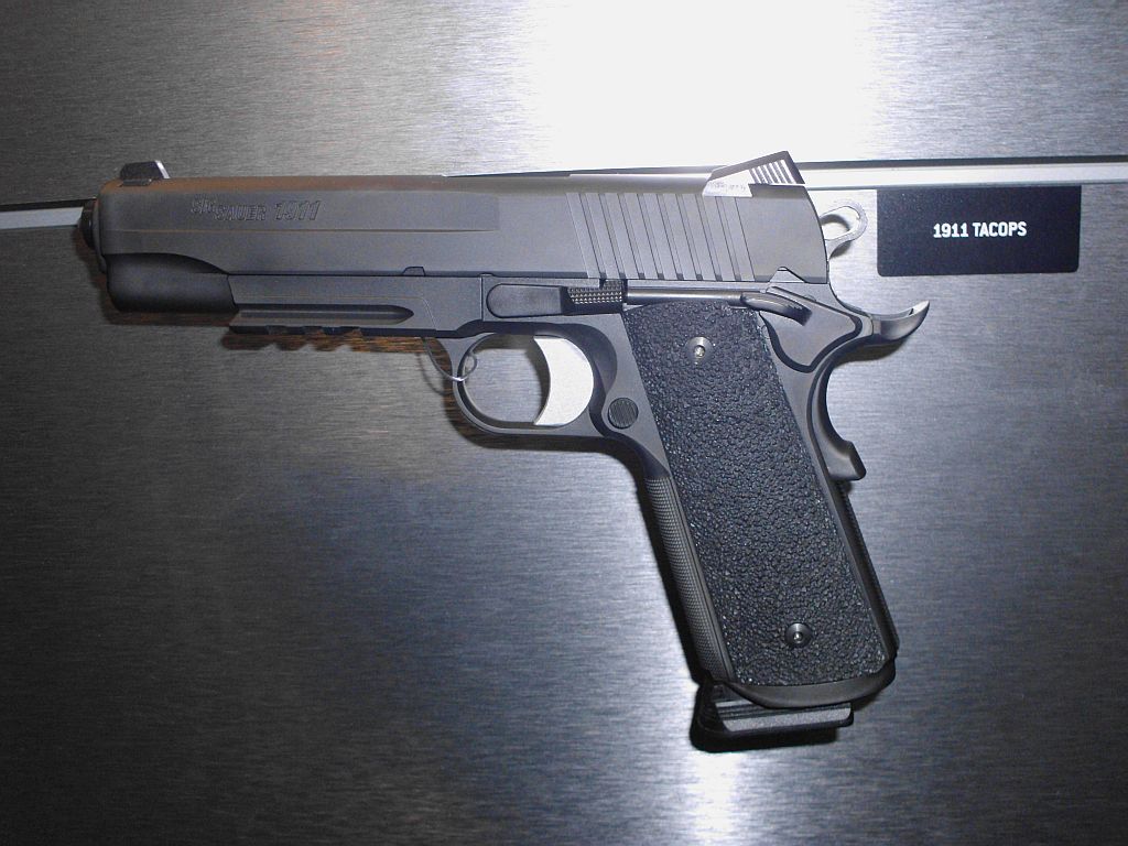

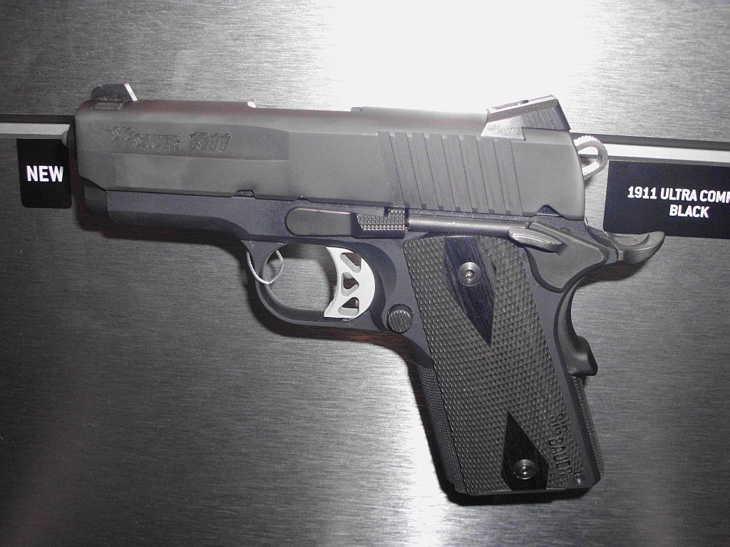

Příspěvky: 4044
11.03.2012 21:47
Re: SIG GSR 1911
Neco malo k modelum:
