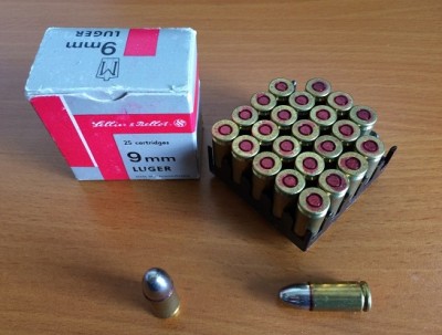

Zrovna jsem si koupil tyhle náboje (viz foto), myslel jsem, že ty střely jsou poniklované (což možná i jsou). Ale zjistil jsem, že střely jsou asi ze spékaných železných pilin. Stejný princip jako u makarovů vz. 82.
Jednu jsem vzal pilníkem, a mezi povrchem a vnitřkem je náznak přechodu, tedy odlišná barva, ten materiál je prostě nějaký jiný.
Nevíte někdo co je to zač? Jde mi o to, jestli to můžu střílet z normální drážkované hlavně.

Ocelový poniklovaný plášť.To je ten jiný odstín při pilování.A olověné jádro.Piluj dál.

Hm, tak to jsem ze sebe zase jednou udělal vola.
Je to fakt plášť, a pod ním je olovo. Jenom je ten plášť snad milimetr tlustej (u špičky). Můžu to teda normálně používat? Díky.

Když jsem si na jaře 1991 dělal ZP,tak jiné náboje na trhu téměř nebyli.Vystřílel jsem jich tisíce z CZ 75 bez jakékoliv újmy.

Já dělal zbroják někdy v roce 2003, a tyhle náboje jsem v životě neviděl.
No nic, oběma pánům děkuji.

Náhodou čas od času jich par beden ještě vypluje.Ale pozor většinou je to Berdan.

První náboje, kterými jsem střílel. Měl jsem jich krabici - 250 ks a myslel jsem si, že je to zásoba na několik let... Páskoval jsem si po 3 a vždy jen tak 15 ran k malorážce...
Úplně jsem zamáčknul slzu
To byly časy... Ne jako dneska, furt po kotníky v hilznách
PS: Berdany jsou to 50/50

tytéž střely už jsem viděl i v novější produkci nábojů (2012) s modře lakovanými zápalkami

...to co zminujes z r. 2012 jsou non-toxy (oplastene i zespoda) delane nekam na export, tez niklovane, ale s nezeleznym plastem...musel bych do ni vjet pilnikem, co je pod tim niklem. Susim je na skrini ze je jednou nabiju a prozenu 210 Sigem...ale mam strach ze by mu mohly zachutnat...uz z nej nekolik let klepu zelezo a nic nerika, tak ho zbytecne nebudu rozmazlovat
