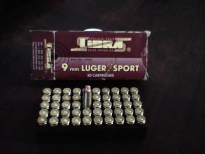

naboj 9mm LUGER EXTRA SPORT Adam Tyc 8g
Toto unikátní střelivo je navrženo pro vrcholné střelecké výkony (např. pro závodní sportovní střelce). Parametry střelby jsou 2R100-25m = Ø24mm. Takto vyráběné sportovní střelivo vyniká extrémní přesností a patří k nejlepším nábojům ve světě. Používá ho například mistr světa v IPSC Adam Tyc.
naazory,skusenosti,negativa,kde koupit.pro zajimavy tvar si myslim ze by byl vhodny i na obranu.
par sem jich ziskal,byl sem s nima hooodne spokojeny.

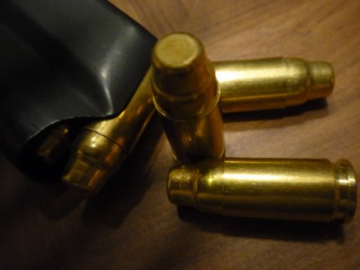

Papír snese všechno a samolibost některých zhrzených konstruktérů spojená s marketingovým bullshitem pak vyústí v tohle... čili jen pár poznámek pro posluchače Rádia Jerevan:
1) Adam určitě tohle střelivo nekonstruoval. To že s ním někdy střílel je možné. Svého prvního Mistra světa střílel s SB (s kterými pak měl dlouho sponzorskou smlouvu), ale hlavně střílel tím co v CZUB nafasoval, takže jednou to byli SB, pak MFS, pal taky Limit, nebo přebíjené z komponent co nafasoval.
Když jsem ho viděl střílet naposledy, páskoval si tovární SB 9,0g.
2) K rozptylu už jsem se vyjádřil. Pokud se mu to někdy povedlo nastřílet, tak to bylo z rozptyloměru a určitě to není technická specifikace pro přejímku. Mimochodem, pokud vezmu balistickou hlaveň a nastřílím nějaký rozptyl 5ti ran, ještě není nikde napsáno, že to stejně bude lítat i ze zbraně a nebo když jich střelím 30 ve skupině.
3) Jako jeden z parametrů je uváděn PF 128-129. Už samo tohle tvrzení je hodně košilaté. Minimum pro hodnocení v IPSC je 125 a každý střelec ví, že hodnota PF je ovlivněna především zbraní, ale třeba taky teplotou.
Ano jsou střelci, kteří po vyladění pružin ve zbrani tyhle hodnoty mají, ale náboj si vyrábějí na míru své zbrani a vědí jak se jim PF pohybuje s teplotou. Takže žádná seriovka.
Pro ilustraci, standardní SB s 8g střelou má PF 135-137 a třeba mě osobně s PF pod 130 Glock 17 nechával nábojnice v okně.
4) Pokud je tenhle náboj něčím zvláštní tak je to tvar střely. Z pohledu spolehlivosti funkce ve zbrani tento tvar oproti standardní FMJ neposkytuje žádnou výhodu - ba naopak. Z pohledu střelce je jedno, jestli je díra v terči krásně vyseknutá, nebo ne, protože rozhodčí má kalibr, takže mi smysl toho tvaru uniká a na výrobu třeba z hlediska možné dynamické nevyváženosti bude spíš nevýhodou..

žádná horká novinka
tohle už se dělá cca dekádu
akorát dříve byly subminor
tvar střely asi i prodlužuje válcovou část ve vývrtu, takže by to teoreticky přesnější být mělo

jpp píše:4) Pokud je tenhle náboj něčím zvláštní tak je to tvar střely. Z pohledu spolehlivosti funkce ve zbrani tento tvar oproti standardní FMJ neposkytuje žádnou výhodu - ba naopak. Z pohledu střelce je jedno, jestli je díra v terči krásně vyseknutá, nebo ne, protože rozhodčí má kalibr, takže mi smysl toho tvaru uniká a na výrobu třeba z hlediska možné dynamické nevyváženosti bude spíš nevýhodou..
Vysekávání děr do papíru je kontraproduktivní, když se papír roztrhne a udělá šišatou díru, tak snáz uhádáš double

Liber Extra sport AT jsem měl 100ks, do papíru řežou opravdu pěkně (asi jako WC), ale jak jsem už psal v jiném vlákně, každá desátá jen pšoukla. Poprvné jsem myslel, že zůstala v hlavni. Rok výroby 2012, šarži už nevím, krabičky jsem v rozčilení vyhodil.
