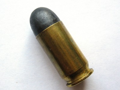

Prosím o radu - chci používat jeden prach pro přebíjení 9x19 a .45 ACP. Jde mi o spolehlivou funkci a rozumnou přesnost. V případě kompromisů má přednost .45 ACP. Dál potřebuju, aby prach šel dobře dávkovat prachovačem LEE - mám verzi s kulatým zásobníkem a disky.
V zásadě se rozhoduju mezi Vectanem BA9 a BA10, ale jsem otevřený i jiným možnostem.
- Luger přebíjím střelou 124gr FMJ. Osvědčila se mi BA9 v návažkách kolem 4,6 - 4,9 grs.
- pro .45ACP plánuju používat olověné střely potažené teflonem - "závažíčka". Ještě nevím, jestli 200 nebo 230grs. Náboje jsou určeny pro Ruger SR1911 - hlaveň 5"

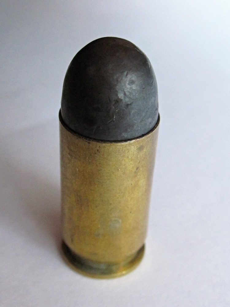

Vyzkoušel jsem kombinaci 245gr olověné poteflonované střely + 3,5gr BA10 (.45 AUTO, aby bylo jasno). Funkce pistole je stoprocentní. Ale při použití nábojnic SB se mi zdá, že se dostatečně neroztáhnou a část plynů utíká dozadu (nábojnice jsou očouzené a ). S nábojnicemi MFS se mi to téměř neděje.

OAL 32mm, délka střely 15,8mm. Čtyřdílné matrice LEE.
PS: v pistoli nezůstávají žádná nespálená zrnka prachu

Johnyjak: Materiál nábojnic MFS je ve srovnání s SaB z bláta. Proto ve spojení s nízkým tlakem to očouzení SaB hilzny. Možná také volná komora.
