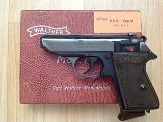

Walther PP, PPK, TPH 22LR
Mohl by někdo poradit co dávat do Walthera PPK 22lr / prakticky nová zbraň, Ulm /, vystřelil jsem s tím prvních 150 Winchester Wildcat 22 HV a docela zklamání... 7. a 8. náboj tovětšinou nepodá, asi 5x to nevyhodilo, 2x selhalo...Existuje něco co téhle zbrani ve 22lr "chutná" nejlíp ". Než začnu řešit pružiny a vývodky zásobníků apod. Jeslti se to tady někde píše tak se omlouvám.

Mám ho taky, ze začátku docela zklamání , po 30ti až 50ti ranách podobné problémy. Stačí lehce prostříknout náboje před střelbou WDčkem a chodí vše jak po másle. Opravdu stačí lehce. Bere absolutně vše, co jsem mu nabídl. Na pružiny nesahej, nemají na to vliv. Ono stačí když se pistole, která je suchá zanese zplodinami od pár desítek nábojů a už to začíná zlobit. No a to promáznutí střeliva, případně pistole vše vyřeší.

Díky za rady...zkoušel jsem WD i pevnější úchop - dnes SB st. + American eagle federal a zjistil jsem především následující - poslední náboj prostě už neveme, závěr zůstane vzadu a nejde stáhmout, je jedno kolik dám nábojů do zásobníku. Nemůže to být nějaká banální chyba? Nemůže být zásobníková pružina slabá nebo naopak příliš silná?
Nějak mi co se týče zpracování nesedí zásobník, podavač vypadá jako nerez. Přikládám foto / pokud se to povede / jestli by to někdo mohl porovnat se zásobníkem z Ulmu, byl bych opravdu vděčný...Mimochodem neví někdo , kde by se zásobník, nejlépe s botkou dal sehnat?

Nepodání prvního náboje vyřešeno puškařem - zbroušen záchyt závěru. Nejlépe z testovaného střeliva dopadly SB club - u tohoto střeliva závady typu nevyhození nábojnice, vzpříčení náboj apod. Pistiole stále asi 5x ze 100 nepodá náboj. Nicméně nejdůležitější poznatek je, že je třeba mačkat poněkud kultivovaněji spoušť, potom problémů znatelně ubývá :D :D :D

Kdyby to náhodou někoho zajímalo jako kdysi mě - do Walthera PPK bohatě stačí SB club nebo standard - ty ale častěji selhávají, nejsou potřeba HV a dokonce ani mazání ve WD apod. a čištění zbraně je spíš kontraproduktivní. Nezaškodí přeleštěšní náběhu do komory od puškaře. Zkušenosti po cca 2000 ranách. Jinak je to poměrně přesná zbraň, vhodná tak nejvýš pro zábavu a drahé polovičky.

Zastřílel jsem si z PPK 22 lr ze 60. let s ocelovým rámem a dvěma původními zásobníky, přibližně 350 ran bez čištění během hodiny a půl. Sellier & Bellot Standard a Club a běžné pistolové Eley bez jediného selhání. U krabičky podzvukových Eley nedošlo jednou k podání náboje. CCI Quiet nevyhodí prázdnou nábojnici (rána subjektivně stejná jako u SB). Asi nejlíp z toho vycházejí SB Club. Eley strašně "lepily" při nabíjení. Celkově mě mile překvapila spolehlivost, která bývá u ppk v této ráži zpochybňovaná. Jde asi o nejspolehlivější malorážkovou pistoli, jakou jsem měl v ruce. Jen pro zajimavost, první tři rány šly na 10 m asi o 30 cm vlevo, pak se to srovnalo, přičítám to oleji v hlavni.
