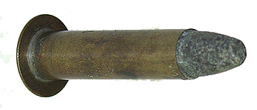

Ona ta domácí výroba nábojnic nebude tak černobílá jak se zdá a soustružení celé nbc z "baga"není jediná možnost.Ukuchtit válcovou nbc s okrajem bude o něčem jiném než třeba lahvičkovou s drážkou a dosedacím nákružkem.
Tohle je pájená plechařina,dokonce pro perkusní zadovku.
