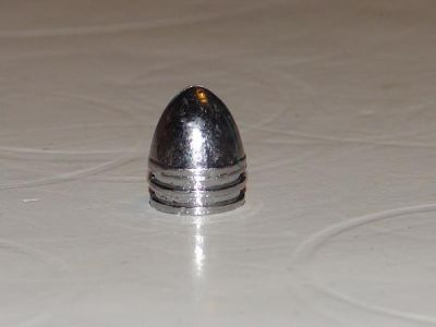

Kazdy revoler v cal.45 je oznaceny ako cal.44, lebo sa pri vystrele gula skalibruje na .44
Do mojho Starru idu taketo strely:
perkusni-revolver-remington-1858-match-raze-44-t2361-40.html#p183475
Pri cal.44 ma horna hrana valca rozmer 11,90mm pricom je rozmer v poliach hlavne 11,20mm a v drazkach 11,50mm.

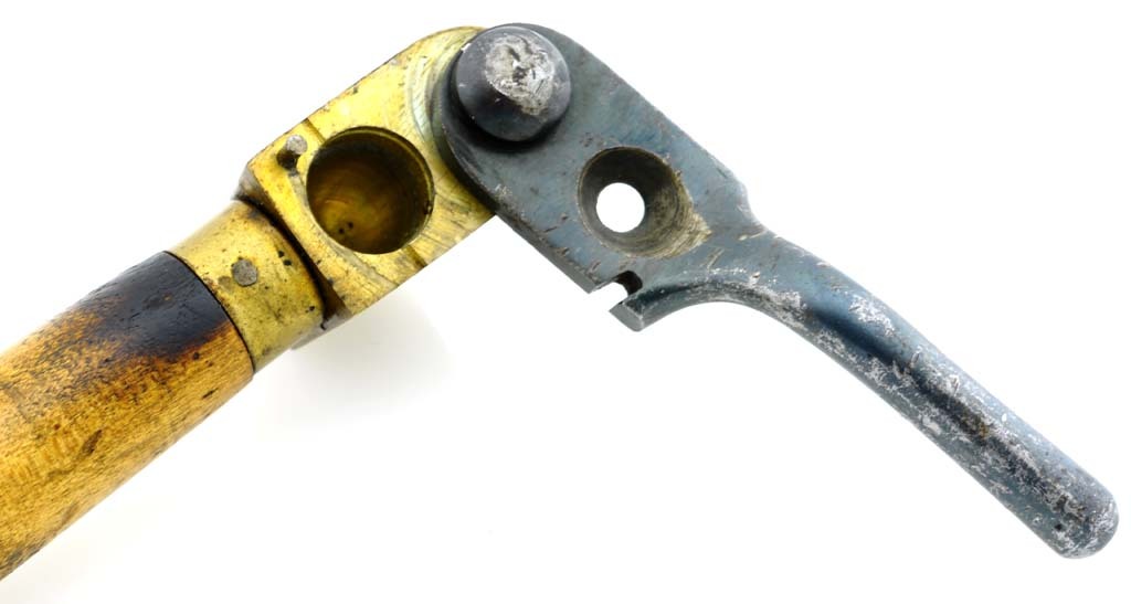

Nikto Ti nekaze pouzivat ogival, ale pre Starr bola org. len kokila na ogival.
Toto bola len ukazka toho, aky presah ma strela voci vyvrtu.
