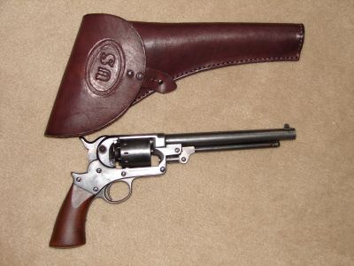

Atyla
Příspěvky: 107
Registrován: 26.04.2010 10:02
Bydliště: Jihlavsko
29.09.2010 20:59
Re: Perkusní revolver
Zdravím všechny.Chtěl jsem se zeptat,nemáte někdo nějaké informace o revolveru Starr?Moc se mi líbí a chtěl bych si pořídit repliku.Nevím,ale který.Je lepší jednočinný,nebo ten dvojčinný?Poradíte mi?Děkuji za odpovědi.
Black Powder
Příspěvky: 1156
Registrován: 17.12.2006 1:13
Bydliště: Velká Morava
29.09.2010 21:06
Nazdarek, o DA ani neuvazuj, je to skor na ozdobu, mechanika nic moc. Jedine ak SA, ten je super, aspon v originaly.
Atyla
Příspěvky: 107
Bydliště: Jihlavsko
29.09.2010 21:15
Děkuju.S replikama Starr tady asi nikdo zkušenost nemá.Asi se moc nedovážejí,nebo se pletu?Mám doma Colt 1851 od Pietty .44.Měl jsem ještě Remingtona,ale pak jsem ho dal pryč.Dodnes toho lituju.
29.09.2010 21:19
Já mám Stárra v replice v DA/SA. A pokud se ti líbí a chceš si z něj občas vystřelit, proč ne. Pokud chceš přesnot do papíru a nechceš Remington, pak dopouručuju Rodger&Spencer.
Atyla
Příspěvky: 107
Bydliště: Jihlavsko
29.09.2010 21:24
Já se chodím jen odreagovat.Jednou za čas si zajdu na střelnici.Stačí mi,když jsem v černém.Na závody nechodím.Dováží se běžně,nebo se musí objednat?Jednou jsem psal do Dave,ale nedostal jsem odpověď.Asi toho mají moc.
29.09.2010 21:34
Jedinný, kdo ti jej doveze je právě Dave a nebo si jej dovez sám. Potíž je, že hledí je na kohout, což je pohyblivá součástka, takže přes pevný rám to nebude s tou přesností moc slavné. Já jej mám jen do sbírky jako raritku...
A moc rozšířená replika to v ČR rozhodně není.
