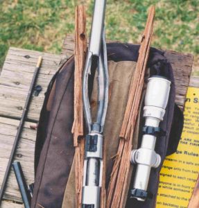

ta fotka je len ilustracna, neviem za akych podmienok sa to stalo....
ale pri tom konkretnom pripade s pelletami neviem nic blizsie, co som pochopil zo spravy, tak zrejme to bude len prasknuta hlaven...
ale 3 pellety TripleSeven v porovnani s dvomi za tych istych podmienok davaju v testoch narast tlaku o min 50 %.... 2 pellety su urcene ako maximalna prevadzkova napln... tak neviem co sa mohlo stat...

k tomu obrázku: Je to Savage ML-II, předovka určená pro střelbu bezdýmným prachem. dává se tam toho asi jako do 308W. celkem by mě zajímalo co do toho kdo nasypal, že se mu to podařilo rozvalit. tahle flinta je konstruovaná právě jako bezpečnostní nezničitelná a ani 3 násobná navážka jí nerozervala.

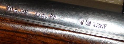

Zkušební značky italské zkušebny Gardone:
http://www.euroarms.net/ML/gvt.htm
http://www.euroarms.net/euroarms_netPages/MARKING.htm

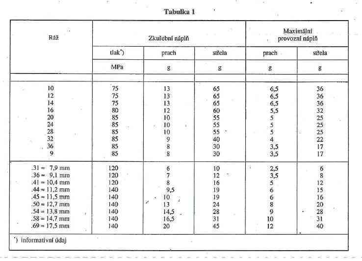

Na stránkách CUZZS je wordový dokument, zápis usnesení zasedání C.I.P. z r.2008, kde na str. 13-15 je definice "Typový předpis pro provádění kusového ověřování zbraní nabíjených černým prachem" kde jsou popsány zkušební náplně i způsob nabíjení. Nevím, zda se to takto dělá v praxi při ověřování, ale norma to je. Ty náplně jsou dost plnotučné... Odkaz:
http://www.cuzzs.cz/documents/Rohodnuti ... CZ_kon.zip

Wdog:
Když je to dokument CIP tak platí určitě, navíc je-li uveřejněm.
Koukl jsem se do svého tormentačního protokolu z 7.4.2009 a sedí to přesně.
Ráže 50 Hawken W - tormentační 13gr, provozní 8 gr.
Až budu mít někdy dočasné mozkové zatmění,zkusím tu provozní, ale tolik alkoholu asi nevypiju...

Podla predpisu CIP to sedi.
oznacenie pre cal.58 vid.obr.
