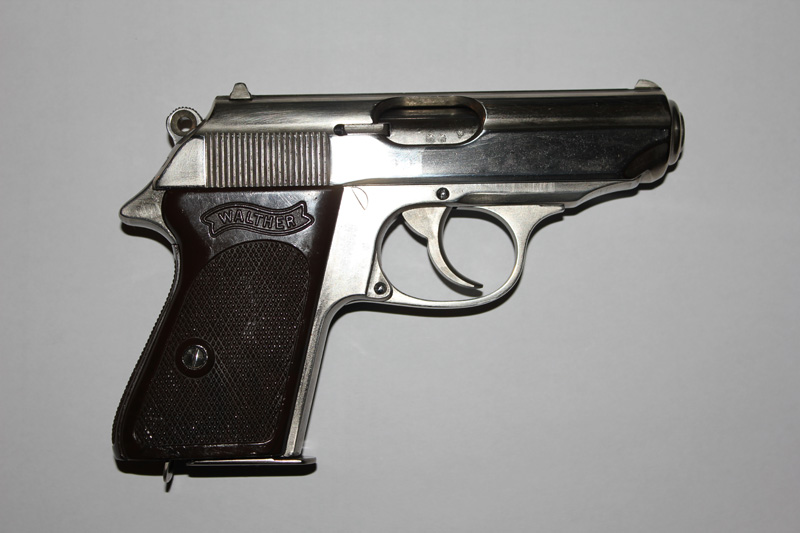

04.11.2010 21:28
Re: Niklování
Tak je PePeK naniklován. Bude ještě doleštěn a vyměněny střenky.

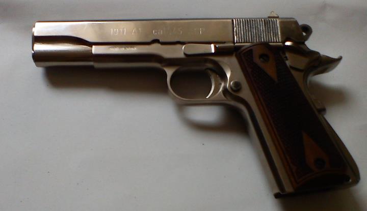

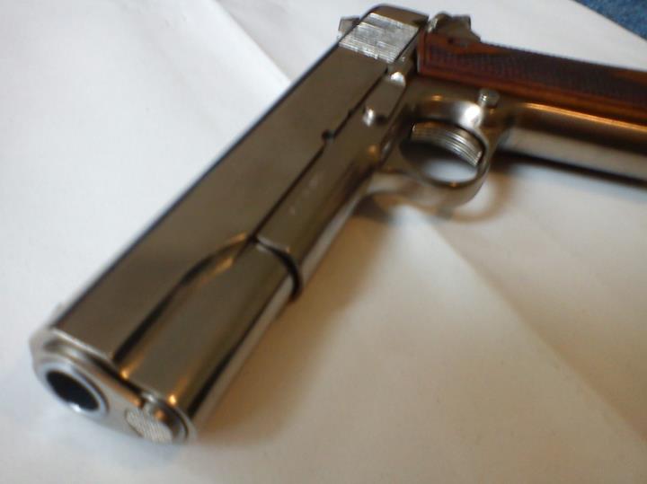

21.07.2011 18:20
Re: Niklování
Tak uz to mame za sebou. Nakonec sly do lazne vsechny viditelne prvky co mely brynyr - zaver, zachyt zaveru, pojistky, vytahovac atd., sundani puvodniho brynyru probihalo coca-colovou lazni a odstranenim zbytku smirkovym papirem s zrnitosti 1500. Zaver byl po niklovani jeste dolesten smirglem 2500.
Fotky zde, kvalita nic extra, bohuzel nemam fotak.

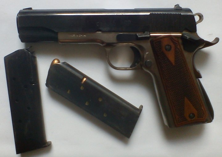

pro srovnani starsi fotka puvodni upravy
21.07.2011 20:02
Re: Niklování
Vypadá to dobře už jsi s toho střílel? Vytahovač funguje normálně?

21.07.2011 20:40
Re: Niklování
Vytahovani zatahnutim za zaver funguje v poradku, strelecky overim az pristi tyden, ted na to bohuzel neni cas.
PetrL3
Příspěvky: 604
Registrován: 28.03.2010 13:12
21.07.2011 22:29
Re: Niklování
Pěkný. Jen ti dám malej tip. Místo šmirglu 2500 už můžeš rovnou nasadit na vrtačku nebo flexu látkovej kotouč a co nejsušší pastu (kdybys to nechtěl mít úplně jako zrcadlo tak sisal a na vyšší rychlost a měkčí pastu). Dostaneš se i do rýhování závěru, narozdíl od papíru. Takhle ti to v těch jemných rýhách bude asi černat.
