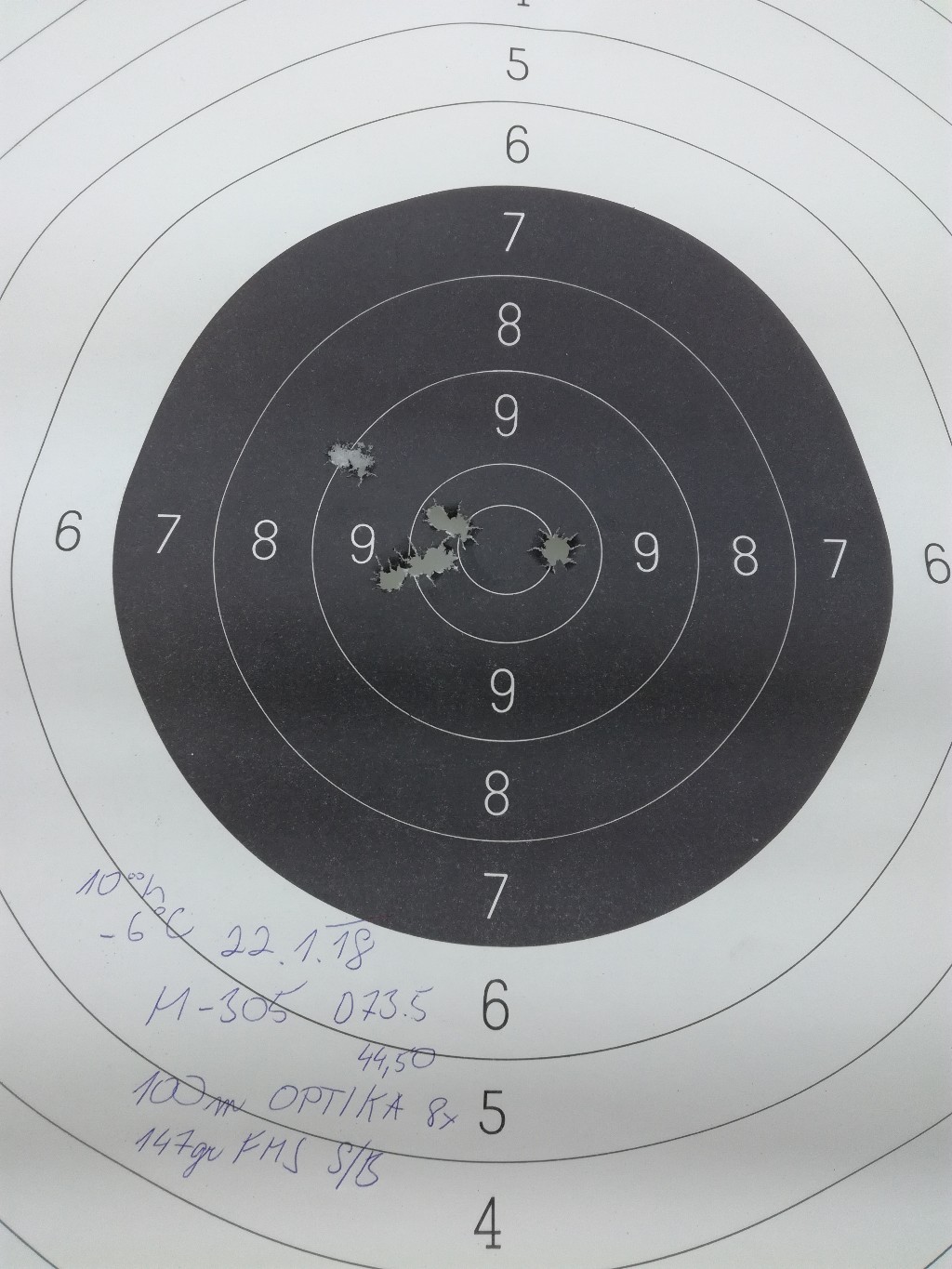

Dnešní vyzkoušení laborace.Nábojnice S/B,zápalky taky.Náboje neškrtím,nábojnice asi 3x přebité.Optika 8x Hawke.Ostatní je na fotce.

nepůjde někdo zítra tenhle krumpáč vyvětrat na střelnici ? Střední čechy. Rád bych si udělal srovnávací test, nevím jestli je chyba ve kvéru, optice, nebo jestli neumím přebíjet .......
