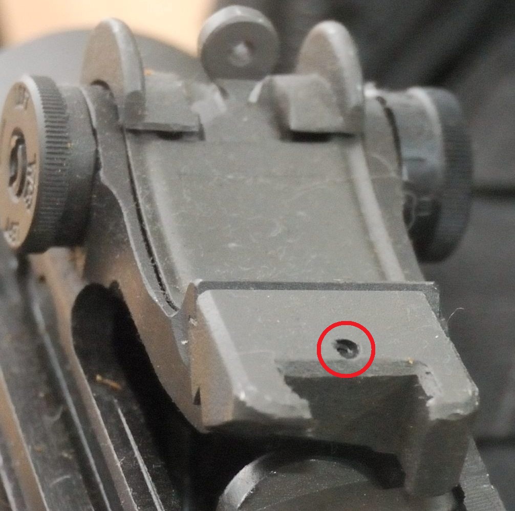

Ještě jsem se nedostal k tomu abych montáž namontoval/napasoval, snad to zvladnu o vikendu. Zatim jen alespoň 2 fotky. Aby se montáž dala namontovat na zbraň, musí se nejdříve vyklepnout to co je zakroužkované na první fotce, nevím jak to správně nazvat. Místo toho se do toho samého místa zase naklepe jiná součástka co je součástí balení a do ní už krásně zapadne nová montáž.
Jinak montáž je z řádného kusu oceli, žádný hliník. Dle sdělení výrobce z toho samého typu oceli z kterého se vyrábějí i pouzdra závěrů na M1A/M14 (kvůli stejné případné tepelné roztažnosti), ale otázka zda toto platí i u Norinca.

Zkoušel už někdo ze zdejších majitelů M305 či M14 sundat ze zbraně tu již na fotce výše ukázanou součástku? Nejde mi z té drážky za použití rozumné síly vůbec dostat ven. Zkoušel jsem i použití kladiva a dřeveného špalíčku a bouchnout do toho několikrát ze strany (z obou stran) a nepohlo se to ani o milimetr.
Nevím zda tam náhodou nemůže být vražené z výroby nějaké cosi v té prohlubni označené na fotce co brání jakémukoliv pohybu. Jsem rád za každou radu. Děkuji.

No jen doufej , že to není kolík ve slepé díře.To by byl problém , ale řešitelný.

Vcera jsem nemel moc casu, ale zjistil jsem ze dira to slepa neni, ale vede skrz tu drazku az do pouzdra zaveru a skrz nej a usti na zaverem. Dnes to zkusim rozebrat a kouknout na to zespodu.

Díra slepá není, ale neměl jsem psychickou odolnost na to, abych do toho pořádně praštil (po dobrém malým kladívkem to nešlo), mám originál a ne číňana....

Me se to podarilo vyklepnout malim srubovačkem jsou to stejne čepy jak jsou na zbrany treba ze spodu ale rozdelil se na dva kusy podelne je to moc prekalene ty čepy.
