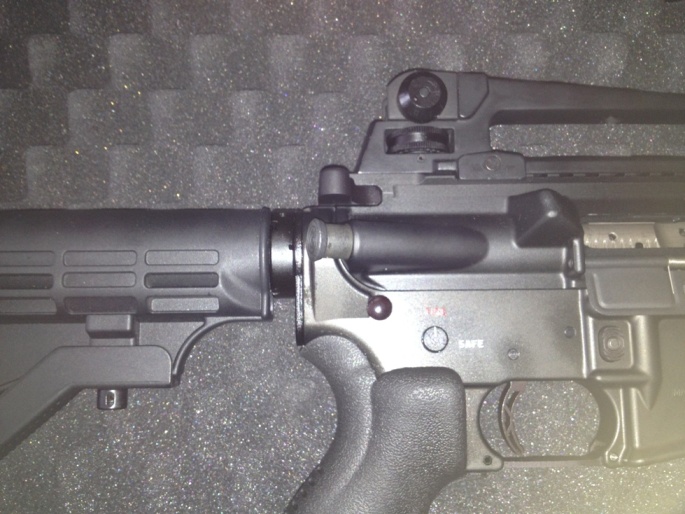

Přikládám obrázek....

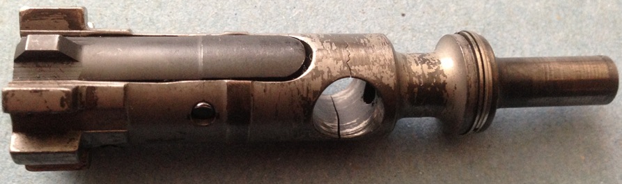

Včera po návratu ze střelnice při čičtění sem zjistil, že mi na LUVO LA-15 praskla tato součástka.
Vystřeleno přesně 1 434 ran pouze továrním střelivem Barnaul a SB. Ještě je v záruce, tak budu reklamovat... :-(

Ještě detail praskliny... je po obou stranách.

Ještě zkontroluj Bolt Cam Pin, ten odchází s tímto ruku v ruce. Klidně si ho k novému Boltu kup a dej ho do nového Boltu a starý si nech do zásoby.
Mě to prasklo taky, ale po přehození kompletního Boltcarrieru do jiného Upperu.
Napiš potom, jaxi dopadl s reklamací.

Hele to se mi u Luva stalo taky a za tu dobu co s tím mám nastříleno to byla jediná závada která se kdy vyskytla. U mě to ale bylo odpálením přešlápnutého náboje. Nicméně pan Ing.Luxík mi to zadarmo vyměnil a popravdě jak říkal, vyměnil by to i po záruce. Jeho přístup byl zcela brilantní a rozhodně jsem si ním perfektně pokecal. Pošlu ti v PM mobil na něj a zavolej mu. Pokud nejsi z Prahy a jsi z dálného východu, taky bych ti doporučil http://www.Gundrak.cz ponejprve mi poradili oni a jsem přesvědčený že ti s tím určitě pomůžou.

Co se záruky a Luvo, resp. pana Luxíka, týče, tak co jsem se s nimi bavil, tak není nejmenší problém a to ani v dodání náhradních dílů (já od nich bral plynovou trubku). Nicméně, co jsme se bavili, tak právě zmiňoval praskliny dílů v Boltu jako důsledek střelby Barnaulů, pokud si dobře pamatuju. Ale to tedy až po více, než 1500 ranách...

Prasklina u cam pin díry při nízkém počtu ran = na h*vno závorník.
Kvalitní závorníky odcházejí jinde (ozuby nejblíž vytahovače) a při daleko vyšších počtech.

Já jsem na stejn ou závadu narazil a právě u LuWa. Mají to u nových kusů už nějak vyřešené?

Justinian píše:Prasklina u cam pin díry při nízkém počtu ran = na h*vno závorník.
Na hovno závorník znamená co? Tepelné zpracování, že to praskne? Nebo nějaké vůle v sestavě nosič - závorník? Slyšel jsem, že se to stává u zaběhaných kusů, když se prohodí navzájem nosiče a závorníky, jak je sestava už zaběhaná a nacpe se tam něco jiného, tak to praskne. Nějaká ověřená zkušenost k tomuto?

Materiál a tepelné zpracování.

Vyměněn závorník, čep rotace, úderník a závlačka. Tak snad to bude fungovat jako před závadou.
