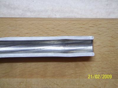

TO ZG osobně sem viděl zničeného G 35 s nabojemi vyrobeními v LIMITU .

K délce náboje: 3mm už je hodně, zatlačením střely pod určitou mez dokážou tlaky (mluvím hlavně o rychlém prachu) vyskočit dost výrazně, nejde tak o celkovou délku náboje, jako o to, kolik zůstane volného místa v nábojnici. U rychlých prachů dokáže ta tlaková špička vyskočit dost prudce. 1mm je u běžné délky a laborace podle mě v pohodě. Sám jsem jednou zkoušel měřit originál fiochi se 115grs střelou a porovnat ho s nábojem který měl zasouváním do komory houběji zasunutou střelu a rychlosti byly stejný. To ale nemusí nic vypovědět o průběhu tlaku, který je v komoře! Tohle si můžeš zkusit v různých programech jako je třeba QUICKLOAD atd.
K zničené zbrani: viděl jsem zlikvidovanou 1911, 1 rána v pohodě, rána normální a zbraň přebila. Po druhé vydutá hlaveň, závěr zůstal viset na vydutí. Svlíkl se plášť a druhá střela ho vlisovala do hlavně, kterou vydula.

Našel jsem doma dvě ty "zalisované" - mimochodem z cca 5000 Limitů, které mi prošly rukama, to byly jediné dvě problémové. Vzal jsem šupleru a jsou o 2,5 mm kratší než ty ostatní.

Já tedy Limity nepoužívám, a nikdy jsem nepoužíval, ale viděl jsem od jednoho přebíječe zmetky limiťáckým střel. Byli nějaké delší než je standard. Tam si umím představit, že vlivem delší střely může dojít k hlubšímu usazení a pak následně k vyšším tlakům.

No ja sem od znamyho nejdriv dostal na prebijeni "na zkousku" 50 kuli 9mm Luger od Limitu. Az kdyz sem zacal prebijet, tak sem si vsiml rozdilne delky kuli a taky jejich barvy - ty dozluta byly 124grs a ty docervena (asi 10ks) byly delsi kule 139grs (bimetal). Dusoval se mne ze to bylo z jednoho baleni, ale kdo vi ...
Tak sem koupil 2x500 ks 139grs kuli a 1,30. Rozdelal sem prvni baleni a pro jistotu vzal kazdou kuli do ruky. Vysledek? Vsechno byly 139grs, ale 75 kuli z 500 melo uvolneny jadro a z toho 12 kuli ho melo opravdu hooodne navolno. Proste sterchaly. Dal sem je bokem, protoze nevim co by to udelalo pri vystrelu - kdosi mne upozornil, ze by se plast mohl roztrhnout, vyleti jen jadro a pri druhym vystrelu kaboom. Pry by to nebyl prvni pripad.

No tak ja tohle uz cetl drive, kdyz jsem poprve koupil streli Limit. A je fakt, ze jsem jich par takovych nasel. Vecinou nez strkam strelu do nabojnice tak jen mrknu jestli neni nejaka divna ci hmaten se da taky poznat nejaky defekt. Par takovych jsem nasel, kde opravdu jadro bylo volne. Pak jsem mel jeden, ktery kdyz jsem ho postavil na stul tak byl jak Sikma Vez
A dalsi co jsem si vsimnul pred par dny, tak ten byl zase jako by necim sevreny na spodni casti, takze jsem ho vyradil.

Tak me to nedalo, a ted jsem tak nahodne suplerou premeril pres 40strel na delku.
Delka se pohybuje mezi 15,5mm az 15,7mm coz je apsolutne zanedbatelne
Je dost mozne, ze nejak zlepsili vyrobu, protoze ted z novych strel, jsem nasel pouze jen tu jednu co byla zmacknuta. Ale zatim jsem nenasel zadnou s volnym jadrem. Takze kdo vi, co se v Limitu stalo
Kdysi kdosi psal, ze jsou si vedomi ze jim to jadro obcas nedrzi, tak asi udelali uz najeke opatreni.

Glock1719: O te hlavni s Jericha jsem uz drive cetl, ale mam pocit ze se resilo zda nebyla mala prachova napln, ktera nechala strelu na konci hlavne a dalsi rana udelal sve. Takze tam by to udelalo i kdyz bys pouzil olovo

glock.19 : Ono je problem v tom, ze muses vyplacat treba 2000 prebitych Limitu a nic se nestane, a pak treba z dalsich 100 naboju jine serie, muzes mit 4 naboje bez prachu a budes namydleny!
Mi se teda bavime o strelach od Limitu urcene na prebijeni, takze navazku prachu a kontrolu strel si uz udela kazdy sam a muze si pak nadavat sam sobe ze to udelal spatne.
Ovsem u kupovanych prebijenych Limitu je to uz horsi, bo nikdy nemas 100% jistotu ze vsechny naboje ti vyjdou v pohode a treba pri rychlo palbe ti tam muze jak na svinu prijit nejaky ten naboj s malou navazkou a tvoje hlaven dopadne tak jak psal glock1719
