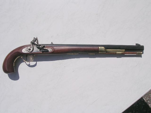

Hungry píše: Ale uvažuju o Bounty v cal.50 od Pedersoliho ...
Já ji mám - stavěl jsem stavbnici od pedersoliho a jsem spokojen.

Re: Křesadlové pistole
mam doma tuto krasavicu, inak velmi presna hracka z cierneho sa neda vyliest, aj ked udrzat je to fuska

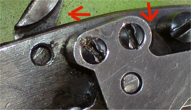

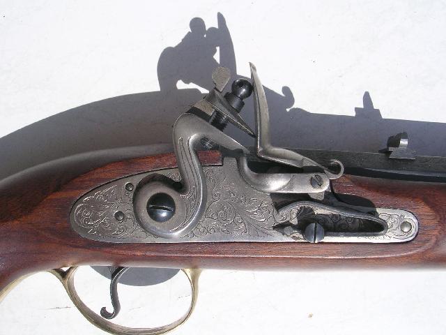

Pedersolský křesadlový Bounty a Kentucky mají konstrukční vadu. Totiž zjednodušený kohout, který postrádá opěrný ozub, kterým by se opřel o zámkovou desku. Při výstřelu se tedy celá hmota zastaví o šrouby stoličky. Ty nejsou zrovna velké a hrozí jejich střižení (zejména pokud není zámek dokonale seřízen a na křísnutí se spotřebuje málo energie, nebo se spouští naprázdno). Naštěstí Pedersoli v rámci unifikace vyrábí pro fůru pistolí stejný zámek, liší se jen kohouty a ocílky. Zámek křesavého Charlese Moora do těhle pistolek pasuje a kohout oním ozubem opatřený má. Sice se musí dopasovat (ozub je moc vysoko), ale pak je to bez problémů.

Black powder: JJ ta hlaveň už je pořádný kus železa, takový trochu delší derringer
Black Powder - Moderátor
- Příspěvky: 1153
- Bydliště: Velká Morava
no, nepatrne dlhsi derringer, skor by som povedal, ze polovica pusky

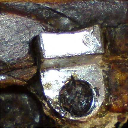

4 Hungry: Kohout jde normálně vyměnit, 4hran je naprosto stejný (stejně jako ořech, stolička, pera...). Řešit to po rozpadnutí zámku je napytel, protože střižené šrouby jdou ven z desky velice mizerně. To, že zámku nechutná se nejdřív pozná tak, že se neustále povoluje stolička. Později ty šrouby prasknou, nebo pokud si nevšimneš povolený stoličky se ti zámek rozletí při natažení, s tím, že se něco uštípne, rupne atd.
Jedná se o vlastní trpkou zkušenost.
Úplně stejně blbě jsou na tom ty jejich nový pistle "duel" (stejnej zámek a hlavmě kohout). Možná by se nemusel dělat na kohoutu ozub, stačilo by propilovat ořech tak, aby kohout dosedl na hranu pánvičky spodní čelistí, ale to jsem nikdy nedělal, tak nevím, jestli by se to nepok* ještě rychleji.

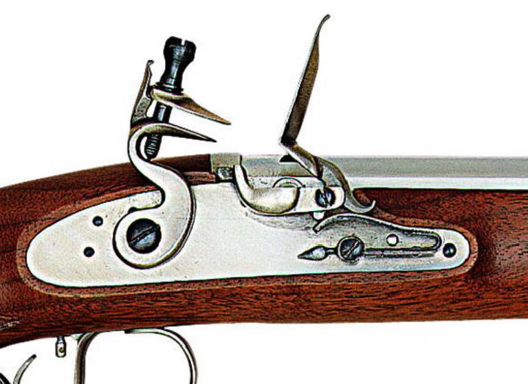

Přiznám se, že jsem si toho ještě nikde nevšiml, a ani na obrázku charlese moora žádný dosedací ozub na kohoutu nevidím? Pokud se nebude cvakat naprázdno tak by to riziko snad nemělo být až tak vysoké.
Nemám ho ani na frontierovi.

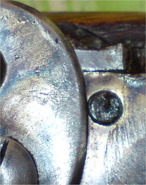

Ozub je z druhý strany (tj z té strany kohoutu co je k zámkové desce). Kohout tím dosedne v krajní poloze na horní okraj zámkové desky (tenhle ozub je i na většině perkusních kohoutů, i když zde má pouze demontážní význam). Tak tomu je u všech origo křesacích zámků a věděli proč. Kokud tomu totiž tak nebude, pohyb kohoutu se zastaví nárazem ořechu do stoličky. U Pedersoliů to holt zjednodušili a "vylepšili". Mušketový zámky naštěstí tohle jejich "vylepšení" minulo.
Vydrželo mi to necelejch 1000 ran. Po opravě před 10 roky již několik mnoho tisíc ran:) stále je to tak, jak jsem to tehdy udělal. Funguje to, tak do toho nerýpu. Ožužlaný šrouby jsou z jinýho zámku, fungovalo to, tak jsem to nechal tak. Obrázky snad vysvětlují vše dostatečně.
