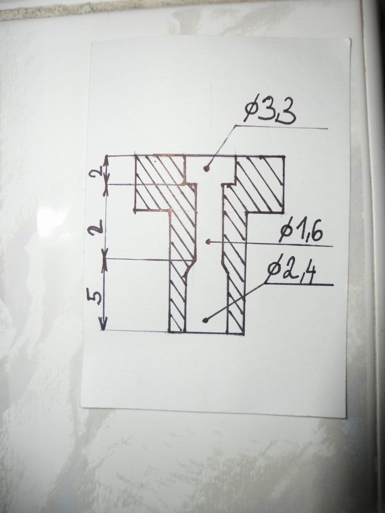

vrbodol
Příspěvky: 530
Registrován: 11.11.2009 21:36
04.12.2011 10:55
Re: Křesadlové pistole
Tak jsem se pokusil nakreslit tu svoji zátravku (strojaři prominou).Tak jakej rozměr upravit?Co těch 5mm jak je závit,aby se co nejvíc zkrátil ten průšlehovej kanálek,aby byla co nejkratší cesta mezi prachovou náplní a prachem na pánvičce.Případně by šlo ještě snížit čelo.
Peggy
Příspěvky: 899
Registrován: 12.12.2006 12:22
Bydliště: Pardubice
04.12.2011 11:05
Upravil bych tvar zátravky zevnitř i z venku co nejvíc kuželovitě, pokud hlava přečnívá ven, tak taky pryč. To, co nafotil Kentan, mi přijde velmi-velmi dobré!
siber1
Příspěvky: 52
Registrován: 09.08.2009 22:15
Bydliště: jižní Morava
04.12.2011 11:17
Větší díra v zátravce rozhodně pomůže- někdo je převrtává i na 2 mm . Velký vliv na ,, zpoždáky " má prach , jak na pánvičce tak ten pod kulí.
