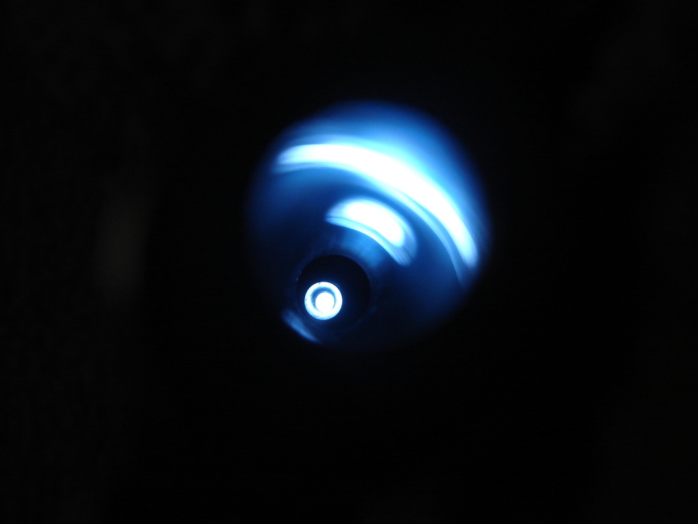

Pokial viem, tak do pistole akou je Patriot sa hladka hlaven ani nevyrabala, takze odpoved je tym padom jasna.
Hladke vyvrty pre kresadlovky platia mozno viac ako 40r. teda od vzniku MLAIC a ich pravidiel a pouzivali sa aj v CZ i ked sa vyvrt toleroval /i ked to nebolo uvedene v CSS pravidlach/, takze ziadna novinka a v CZ bol zauzivany nazov discipliny KřePi a nie Cominazzo, ten bol az neskor prevzaty prave z MLAIC a tym padom platia aj spomenute pravidla.
Hladke verzie hlavni pre niektore svoje kresadlove pistole ponuka jedine DP pod nazvom Smooth.
U ostatnych sa to riesi uz spomenutym sposobom.
Niektore prevedenia pistole Patriot aj tak nesplnaju pravidla jak CZ, tak MLAIC, lebo maju mikrometricke mieridla a tie sa v case kresadloviek nepouzivali.
http://img441.imageshack.us/img441/2793/img8400gd.jpg
