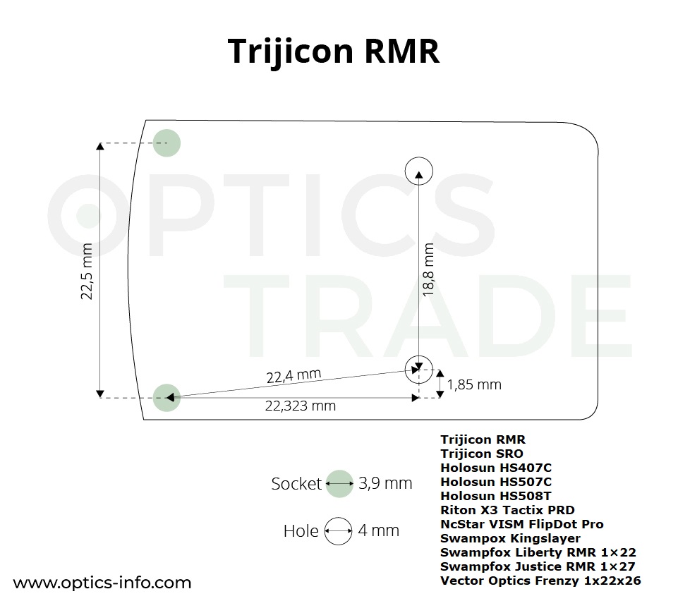

Kolimátor je úzký, primárně dělaný na úzké superslimultra subcompacty jako Sig365, G43,48 apod. na klasickou 17 zkus něco jako třeba HS508T stejný footprint jako RMR, větší sklo a dobrá kvalita za dobré peníze. Ten 407/507K je krásně malinkatý, třeba i na skryté nošení
https://optics-info.com/footprints-on-red-dot-sights/
Provozoval jsem Docter, nevydržely kontakty, S velkou oblibou používám DeltaPoint Pro i na AR9 i na pistolích.
Teď zkouším Holosun 507K 2 MOA tečka je subjektivně větší, ten ala EOtech obrazec je na nic, na tak malém sklíčku je moc velký a jeho "výhody" v přenášení záměrného bodu u pistole nevidím. Mám jen tečku (na P10C) a spokojenost, zatím.
Jen se musí upravit montáž, protože ta pro shield rmsc má 4 packy, kdežto HS má jen 2 dírky.
