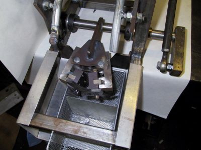

Našel jsem tři fotky licího zařízení, zřejmě amatérského. Dávám to sem jen jako zajímavost.
ObrázekObrázek
tom
Příspěvky: 1865
Registrován: 13.09.2006 19:55
Bydliště: Praha 10
20.10.2008 22:07
To je okopčená MAGMA :D
