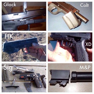

To je prototyp specialneho cielnika pre korekciu drahy strely pri strelbe z Gecka na velke vzdialenosti :wink: .

ufo: jak se to přihodilo?
Příspěvky: 4044
22.01.2014 21:36
Re: kaboom
Udajne double davka prachu pro 10AUTO. :)
zdroj: internet

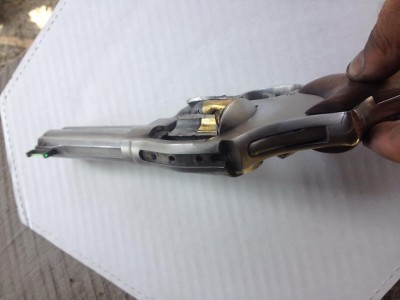

Příspěvky: 4044
22.01.2014 21:39
Re: kaboom
A jeste dalsi... :)
zdroj stejny

Ten HK není kaboom. Majitel na něj údajně spadl ze čtyřkolky :D

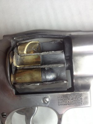

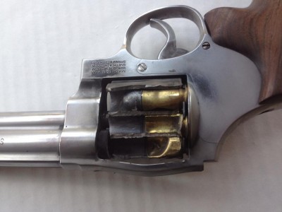

Příspěvky: 4044
08.02.2014 20:09
Re: kaboom
Jak se da rozlousknout i S&W 625.
R. Lopez si takhle rozlouskl rvlr pred WS. Nastesti je strelec ok.

Re: kaboom
interesantní jak je tržená sousední nábojnice
Příspěvky: 7077
10.02.2014 13:01
Re: kaboom
otázkou je nakolik to považovat za kaboom, když to způsobila lenivá zápalka
