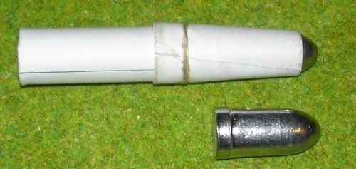

Takže náboje které jsou uvedené výše už nedělám, střela se nenaváděla souose do vývrtu a přesnost šla do háje. Náboje tady popisované s návodem na výrobu nejsou jen můj výmyls ale čerpal jsem z několika pramenů tam byl postup hoooodně podobný.
Vyzkoušel jsem i kopie původních nábojů podle dobových nákresů se stejným typem střely...
...ale přesnost a hlavně funkčnost naprd. Límeček z papíru málokdy vyletěl se střelou z hlavně, zůstal v přechodu a při dalším nabití nešel dovřít závěr. Možností kde jsem mohl dělat chybu je spooousta takže pro mě tudy cesta nevede.
Varianta kterou mám připravenou k odzkoušení je dělený náboj.
Zatím jen teoreticky …zasunu střelu do komory a prachovou náplní (samozřejmě v papírové nábojnici) v přesné délce dotlačím do komory. Střela by se měla vycentrovat sama v čisté komoře to mám odzkoušené a otisky jsou od přechodového kuželu na dosedacím nákružku a otisky drážek na začátku kónusu, válcová část je těsně v polích vývrtu.
Výsledek s obrázkama přidám až vše vyzkouším

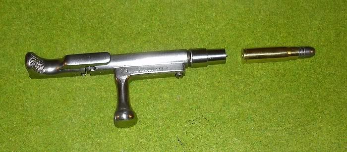

Už dlouho mě žrala myšlenka na konverzi pro mosazné náboje. O víkendu byla chvilka času a nálada,,, tak vzniklo tohle…
Původní nábojnice je .338 Lapua Magnum, jedna z mála která odpovídá průměrem komoře v hlavni Chassepotky. Nejprve stažená do krčku, zkrácená na hrubou délku (přídavek 2-3mm) poté na přesno upraven vnitřní průměr krčku trnem, podobných jaké mají puškové matrice od Lee a zkráceno na čistou délku. Bylo ještě nutné upravit průměr nábojnice u dna, ubrána nějaká desetinka v délce +- 10mm.
Do výstřelem nezformované nábojnice se vejde nějakých 80gr. Vesuvitu pod střelu 405gr. Na fotce je náboj po výstřelu připravený k přebití. Nevýhoda je pouze v tom, že zbraň nemá vytahovák, řeším to tedy vystrčením nábojnice jako u Sharpsky …ústím.
Do zbraně není nutný žádný zásah, pouze výměna čelního nástavce a nový úderník …přehození trvá asi dvě minuty
Je to zase něco úúúúplně jiného,,,,po střelbě žádnej bordel v komoře, žádné rozebírání a čištění záveru, žádné potíže s kapslema, jen počáteční cena nábojnic .338 LM je tak trošku divná ale jsou určitě na furt, síla materiálu krčku je 0,5mm
...taková blbost a co udělá radosti
