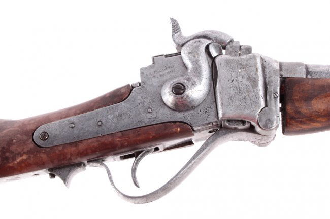

chystám se koupit Sharpsku. Měl jsem už vyhlédnutou jednu od Pedersoliho, ale naskytla se mi teď možnost koupit za dobrý peníz od firmy Chiappa.
Máte někdo nějakou referenci na jejich kvalitu? Našel jsem jen informace na zahraničních fórech a vesměs negativní. Ovšem srovnávali s puškami C. Shraps nebo Shiloh. Nebyli tam v porovnání s těmito dvěma nadšení ani z Pedersoliho, tak by mě zajímal nějaký názor na pušky v téhle nižší cenové relaci.
Díky!
Díky!
Peggy - Sponzor serveru
- Příspěvky: 899
- Bydliště: Pardubice
Re: Jednoranové zadovky perkusné aj nabojové na BP
Sám zkušenost nemám, ale dovolil bych si ocitovat kolegu, který vlastní "Armi sport", což by měla být Chiappa (jak vyplývá z kontextu - píše o perkusní Sharpsce):
Přikládám jeho nástřel na 100m:
... jako každá sharpska akorát problém že nemaj střely, ale nechal jsem přefrézovat kleště od pedersoliho ty origo co jdou do nábojnic a docela dobrý a hlavně byla o 9 táců levnější než pedersolka měli tenkrát u brymové slevy tak jsem za ní dal 20 táců a mám krátkou komoru pohyblivou ... a vystřílím s ní 100 ran a na pohodu krásně otevřu závěr ale vše předělané komora ,destička, zámek, piston,
