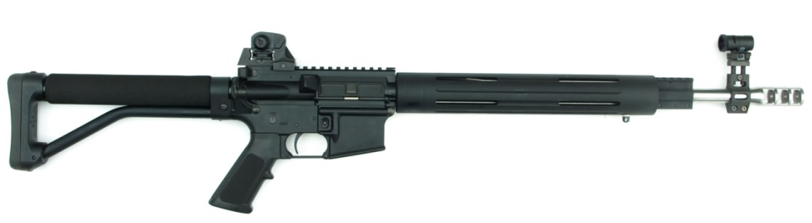

Takže konečně jsem se dostal k dodělání pušky.Nahoru přijdou nějaká dioptrická mířidla s duplex muškou.Nějaké typy?Potřebuju s výměnou muškou a výměnou velikostí dioptru s upevněním na weaver.

já to řešil jen pro Saigu ale tak, že se namísto nosiče mouchy udělalo tohle (viz foto)
a na to pak nasadila Vosátkova překlopná světlovodná moucha a našrouboval komp.
