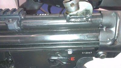

Uz jsem se nemohl divat na ty strasne tajny a zoufaly pokusy vyrobit nahradu neceho, co se nahradit proste neda - starou a vsema moznejma jednotkama ověřenou MP5. Za cenu hrkačky z UB s dynamickym zaverem se mi dostal do ruky výrobek Oberland Arms, velmi pekne zpracovanou semi-auto MP5 (telo pochazi ze 80.let...dle cistoty svaru/zpracovani) - sice byla deklarovana jako "pouzita", ale po prvni navsteve strelnici a delaboraci první 500-ky naboju - jsem teprve zacal pozorovat znamky pouzivani. První dojmy - bezkonkurencni - s tim trefi i slepec

Koch je celkem povedený samopal akorát se dost idiotsky čistí prostor kolem komory. Při střelbě se chová výborně a i mě jako průměrnému střelci se povedlo na 25 m vystřílet souvislé kolečko. Taky jsem na tím přemýšlel. Na IWĚ jsem koukal na ty Turecký verze a přirovnal bych to provedením něco jako Čínský Norinco u AR 15. Když by to stálo nějaký rozumný peníz, dalo by se nad tím uvažovat.

to čištění komory je dáno konstrukcí uzamykání pomocí válečků a přítomností Ravelliho drážek v komoře, které způsobují zvýšené zanášení splodinami právě té části za hlavní do níž je mizerný přístup skrze zásobníkovou šachtu (stejně je to u G3 a G33). Je pravda, že se toto místo čístí blbě. Stejně tak se špatně čistí i nosič závorníku, který má v sobě hlubokou drážku, která se nejvíc zanáší (pokud to někdo dlouho nečistí, tak se to nabaluje a napéká...). Jinak je to nezmar...nic lepšího jsme zatím v 9mmL nedrželi v ruce.
na tý fotce je nějaká kratší varianta, něco mezi MP5K a MP5

S dostupnosti tezko rict? Tahle je z roku 2003 a je 4x-ta vyrobena...nemyslim si, ze jich delali nejake vetsi mnozstvi...muzu pro zajimavost hodit dotaz na OA.
Delka laufu je standard - 22.5cm...to se mozna zda diky sirsimu predpazbi.
Cisteni bych nehodnotil jako obtizne/spatne - bez nastroje to je mozne rozdelat na prvocinitele, zaver je pomerne robusni - nekde jsem cetl, ze by mely byt snad valecky stejny jako na G3, kdyz ustoji 308mu, tak 9L je pro nej malorazka. Zatim mam nastrileno asi 1500 ran a jedine cisteni - prostriknout Konkorem po seanci a zadnej problem. Mam ty Rewelliho drazky ne nekolika zbranich a nikdy jsem s tim nemel problemy - nesmi se teda strilet nejakejma olovenejma uzenkama a na hylznach nesmi byt blato/karbon

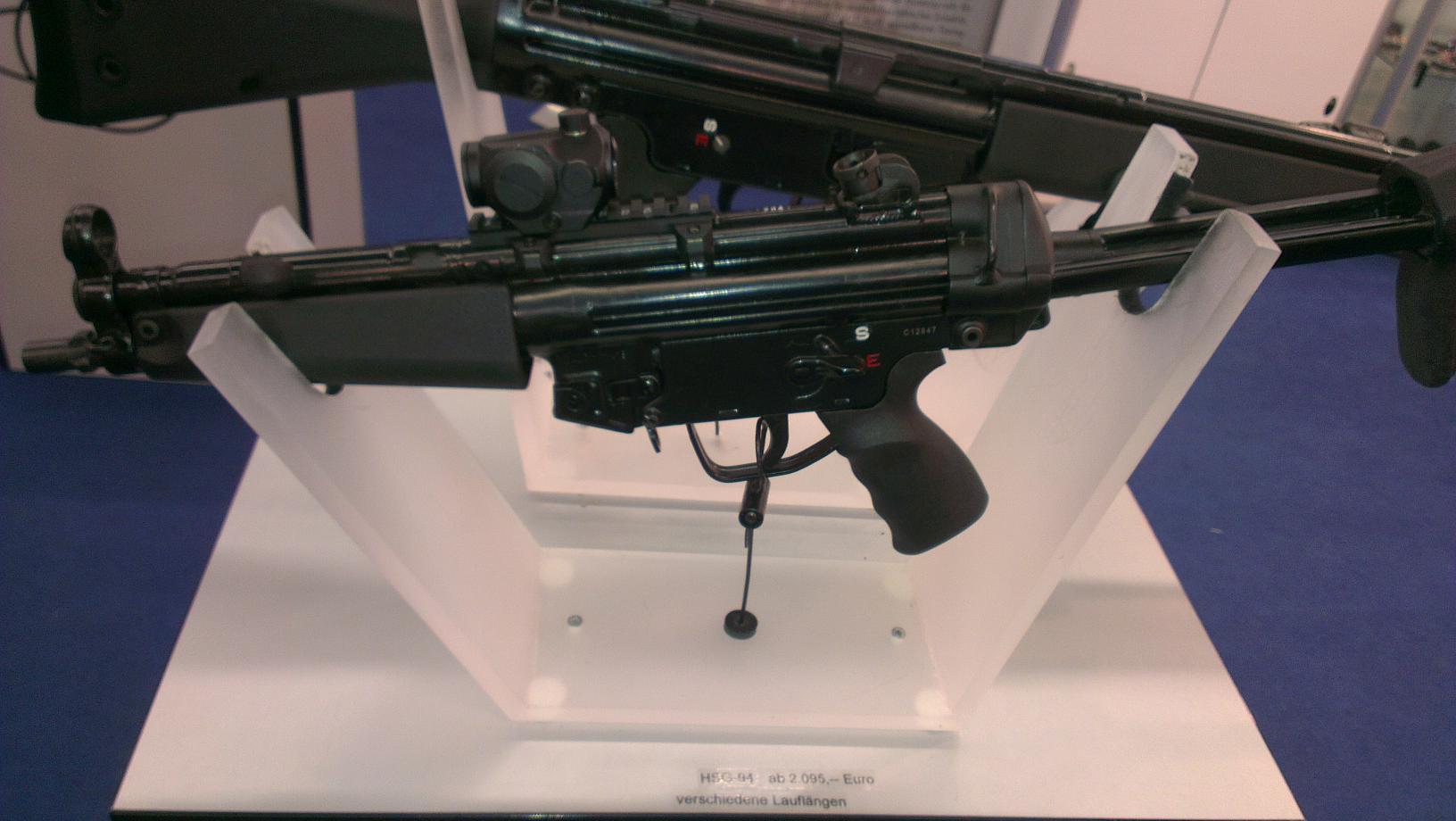

Tady pár fotografií z poslední IVA provedení HSG 94 od LuxDefTec, úroveň zpracování je příšerná a patrná z fotografií.
Přijde mi až drzost, chtít za to 2.095 EUR.
Turka jsem bohužel v ruce neměl, ale z obrázků a informací by měl vypadat mnohonásobně lépe.
Pokud by byl za cenu EVO, jsem další v řadě co by šel do hromadné obj.

To je za tu cenu celkem hnůj, ale jako lep na HK fandy dobré.
Do Turka bych ale za +- cenu EVO taky šel, a to jsem si říkal, že ve 2014 už nic kupovat nebudu.
