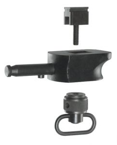

jomekabi:Nozicky(v mojom pripade to boli harrisky-uchytenie na ocko pre remen) mozes dat dvomi sposobmi a sice ze vytiahnes prvy srob na spodu pazby v drazke a nasrobujes taketo samorezne ocko alebo co je cistejsi sposob- nechas si vyrobit dosticku ktora pasuje do rybiny na spodu pazby a na nej bude nasrobovane ocko- moj puskar mi to spravil asi pred dvoma rokmi za 300SK. A fungovalo to bez problemov- ako predlohu pouzil origos dosticku s hacikmi ktora sa nasuva do rybiny, mas ju v sade spolu s dioptrami.

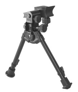

To jomekabi: Dvojnožka Harris je skvělá, protože je velmi stabilní (zejména ta bez kloubu), jenže se chytá do poutka (očka), takže si musiš vyrobit jezdce s očkem, kterého zasuneš do UIT lišty - mám pocit, že jej nabízí Hubertlov (p. Dekány) na svých stránkách. Velmi dobrá je dvojnožka VersaPod, kterou nabízí táž firma dokonce i s adapterem pro UIT lištu, takže nemusíš nic vyrábět. Je fakt, že Versa je o něco vyšší, než nejnižší Harris (což např. Swdr. nevyhovuje) a kromě toho má kloub, takže je poněkud méně stabilní, než Harris. Nicméně Versu dost úspěšně provozuji a po jejím sejmutí mi na zbrani zbyde docela zdařilý jezdec pro uchycení řemene.

Nozicky jsem vyresil, objednal jsem je dnes v Blizejove i s destickou do rybiny. Stejne nekdy od poloviny pristiho tydne budu tak 3 tydny pryc, takze letos toho uz zas tak moc nenastrilim. Zatim si tam necham tu levnou optiku, na zakladni trening by to snad melo stacit, a na jare se vybavim necim lepsim. No a pak taky obejdu par soutezi a budu vas tam vsechny okukovat (teda ani ne tak vas, jako vase dlouhe krasavice).
