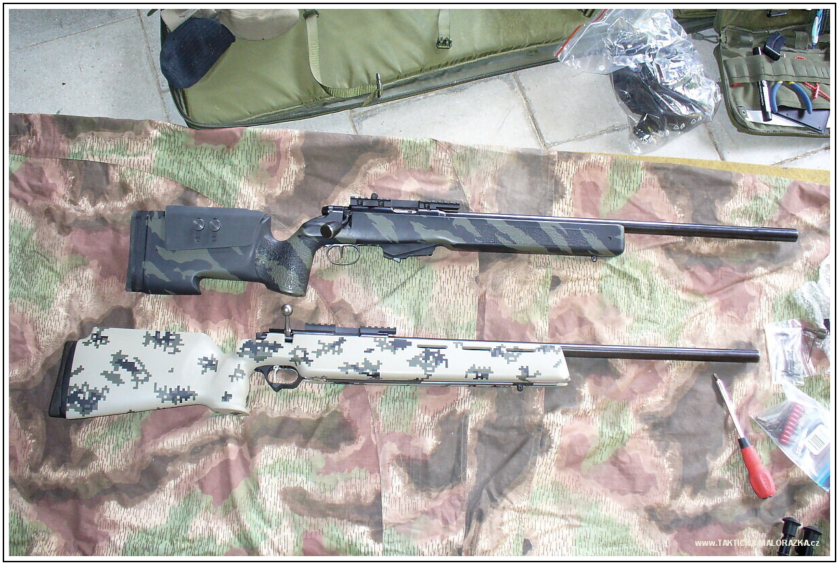

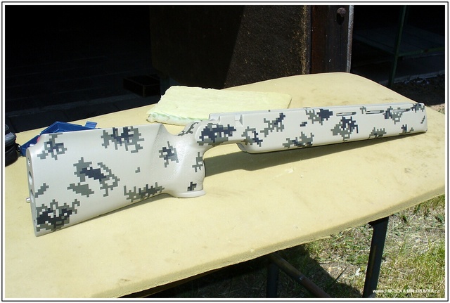

Tak takhle pomalu vzniká další sestava na Taktickou malorážku:
Přestavba Haenel Suhl-150, repas pažby a "hození" do digitálu na přání snad budoucího majitele

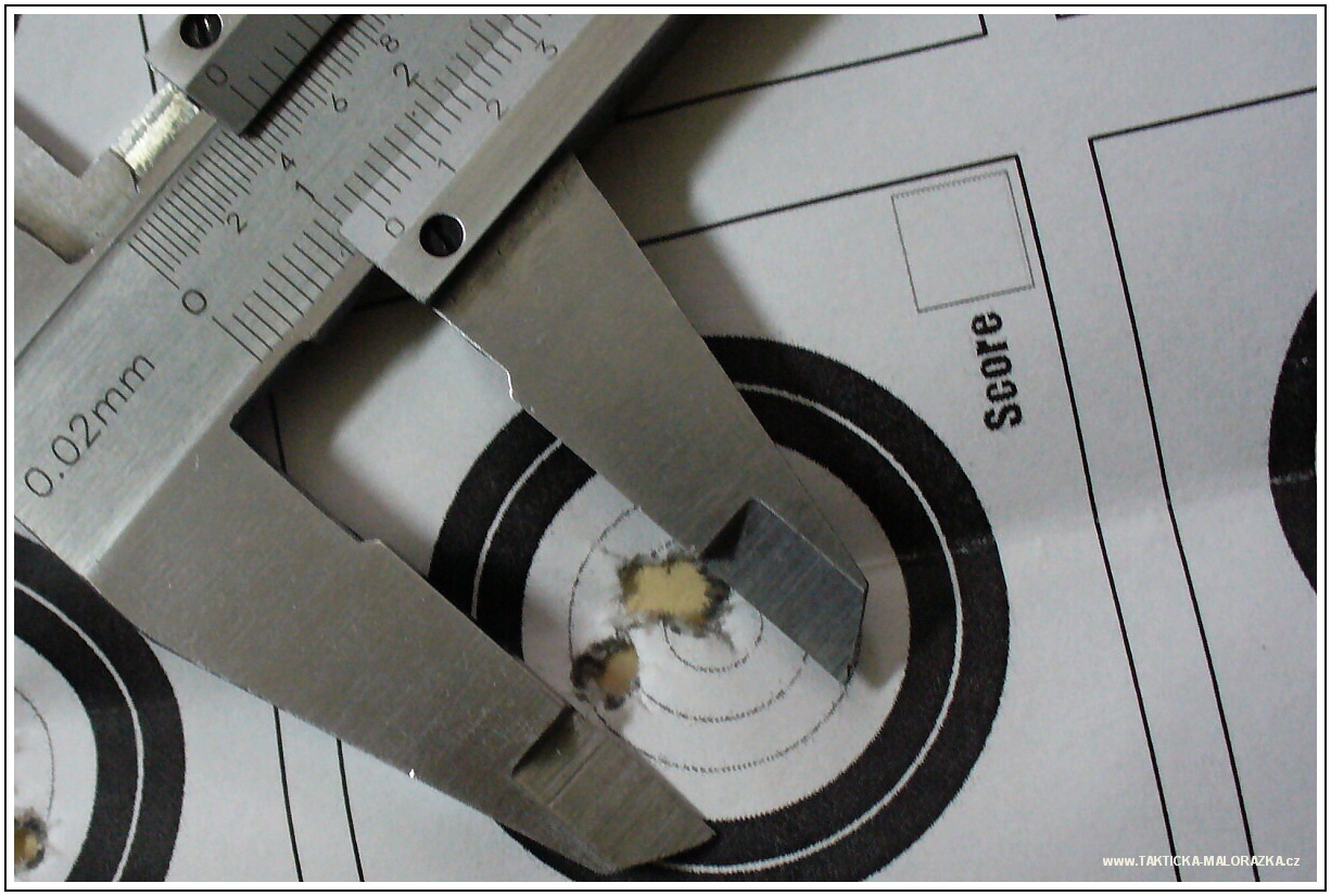

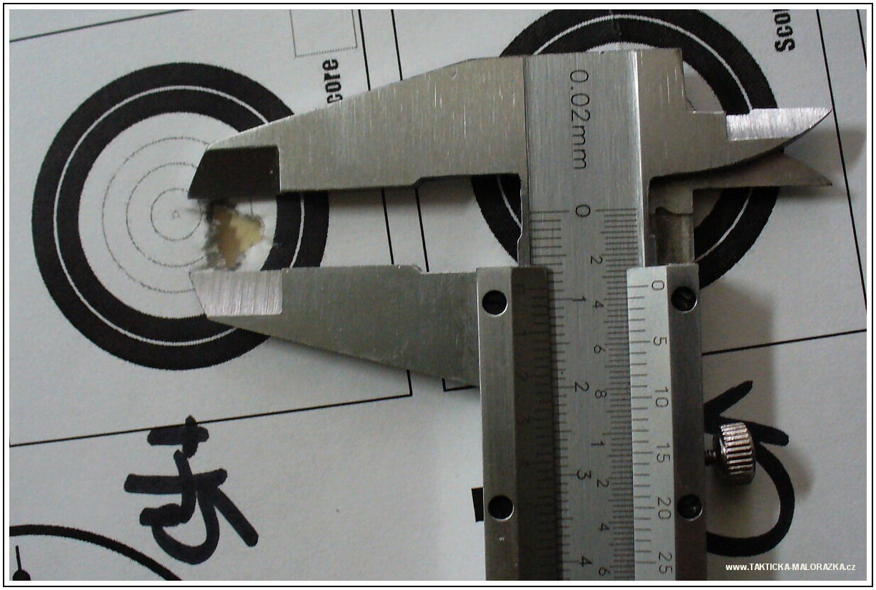

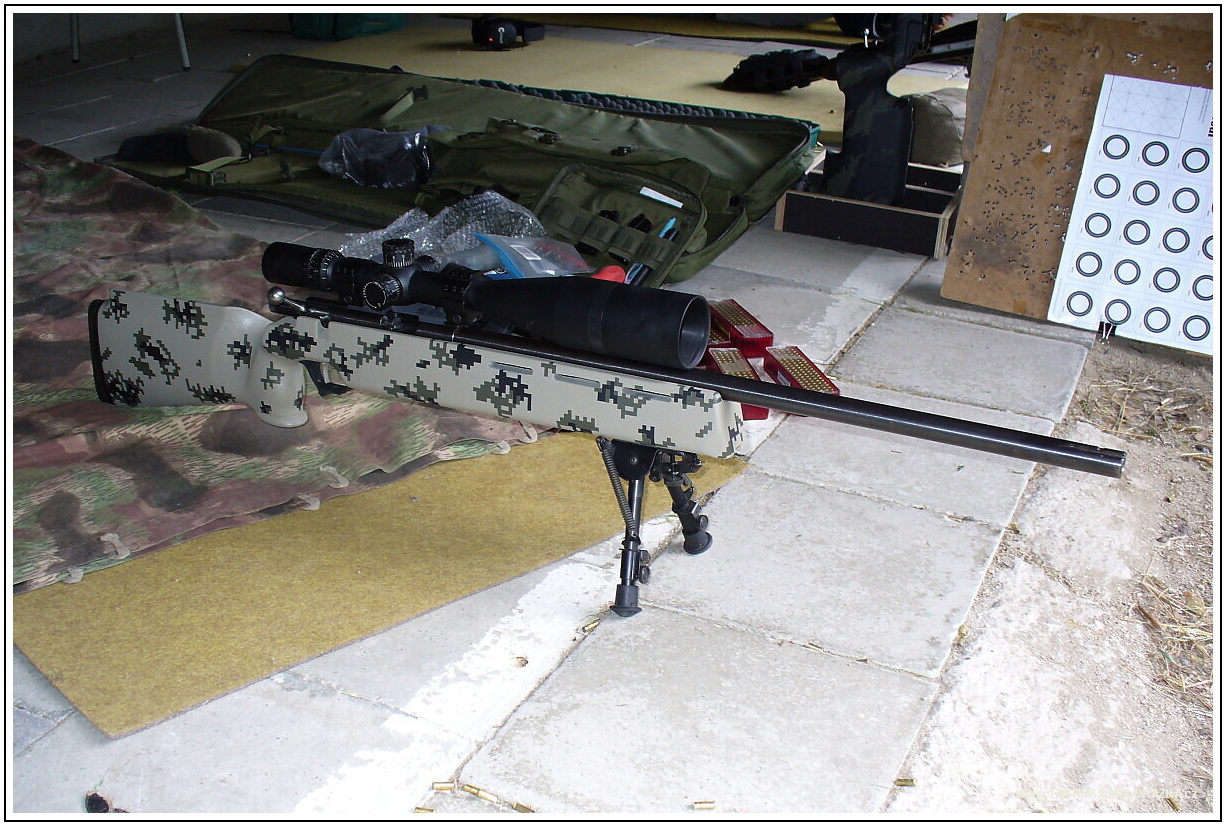

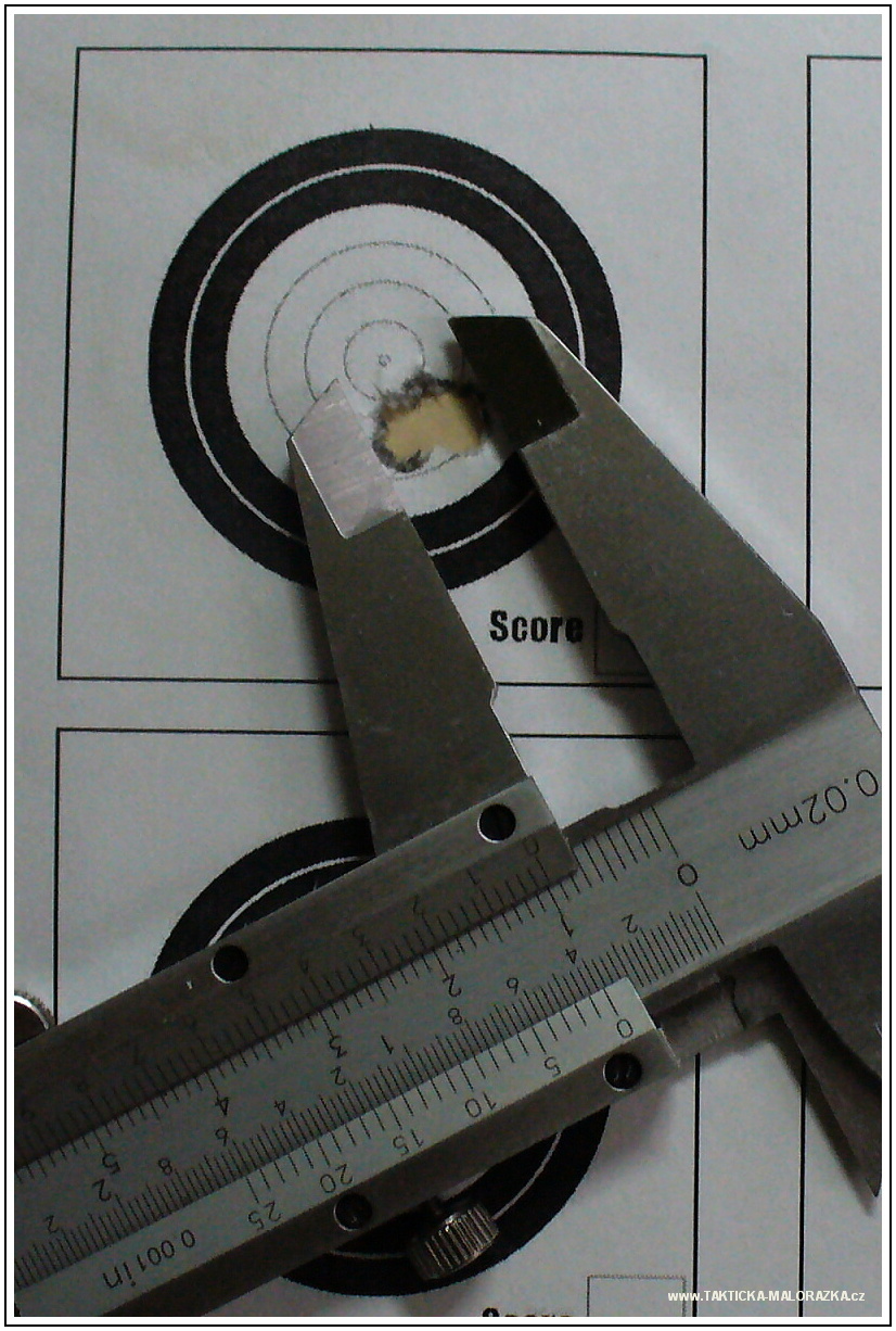

Takže dneska proběhlo finální testování a ověřování suhlky a pro mne velká premiéra s jednorankou po pár letech
Flinta prvně v ruce, střelivo standard+ a center X a výsledek viz níže
Po kliknutí větší náhled...
Nejprve holky hanbatý nahatý neustrojený
Testovací sestava
Standard+
Center X
Center X
Testovací sestava
Standard+
Center X
Center X
