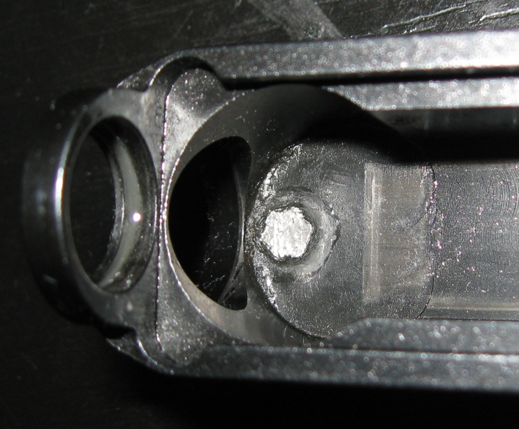

Tak jsem namontoval novou mušku a hledí Truglo. Vše je super, nicméně po několika desítkách výstřelů se muška povolí a začne se hýbat. Šroub sem tedy zakotvil lepidlem, ale stejně se po několika desítkách výstřelů zase začne pohybovat. Nemáte někdo podobnou zkušenost? Nevíte co s tím?

Treba dat lepidlo priamo aj do zavitu ak si tak uz neurobil. Ak sa ma uschnute lepidlo tendenciu lupat pouzi epoxid na kov.

Lepidlo ne muže nastat problém s povolením , použij tohle LOCTITE 243

Ja mam skusenost ze sekundak drzi tak akurat a da sa potom este povolit.
Tu je vidiet jeho viacvrstve pouzitie. Musky som uz menil lebo som skusal rozne sirky a s alebo bez vlakna.

Kluci díky, Loctite funguje skvěle!
