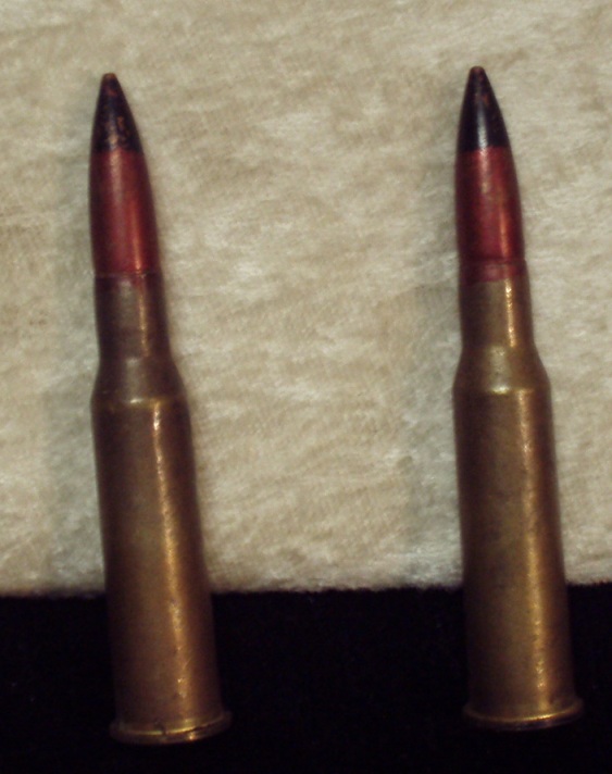

prosím o identifikaci u tohoto náboje mosin nějaké bližší info, bude to nějaký průbojnězápalný, ale nevím jaký a jestli to nemá ješte nějakou funkci popřipade do jaké zbrané se používal.

krtecek1985: ...bohuzel mi obr. nejde zvetsit ale pokud koukam dobre a strela je cervena od nabojnice do cca 3/4 smerem ke spicce, tak pozor myslim ze se jedna o bud zastrelnej nebo dokonce vybusny, kdysi jsem o tom kdesy cetl ale ted to nemuzu najit. Neposlal by jsi jeste fotku dnoveho razeni?

ten tvuj náboj by měl být průbojně-zápalný s wolframovým jádrem. Pokud máš celé dno náboje lakováno černě, tak by to mělo být ono. Byl vyráběn ruskou (nebo ještě sovětskou) armádou pro ničení zodolněných cílů, tam kde běžný průbojně zápalný nestačil. Toť vysvětlení od člověka od kterého jsem na burze podobný kupoval. Já mám na rozdíl od tvého mosaznou nábojnici a více pastelové barvy.

Krteckovy Mosinky BS-40:
Bronebojnyj Specialnyj - BS-40 - Prubojne zapalna strela s wolframovym jadrem

Nechci se hadat,ale průbojně zápalný je značený BZR nebo BZT. Tohle je možná BS-41 průbojný, volframové jádro vzor 1941 :D vyfot dnovou ražbu

pultik píše:Nechci se hadat,ale průbojně zápalný je značený BZR nebo BZT. Tohle je možná BS-41 průbojný, volframové jádro vzor 1941 :D vyfot dnovou ražbu
Doplnim razbu nema cenu fotit nebylo by nic videt celedno jezalakovane cerne a na 12H je vyrazeno cislo 17 a na 6H 41

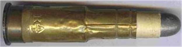

Omlouvam se za nepresnost - ten Mosin je BS-40:
A je to opravdu API:
Armour Piercing Incendiary Type BS-40. This type, now obsolete, was identified by having an all red colored bullet with a black tip. This was a flat-based bullet weighing 187 grains. The core was of tungsten carbide with incendiary composition contained in the forward part of the envelope.
...nikoliv BS-41 (pomotal jsem to s oznacenim 14.5x114 BS-41). Presne stejne je oznacena ta 14.5 (pro ilustraci - ta prostredni), a jeste pro labuzniky v rezu...
... pouze dodam - oba obrazky pochazeji z ECRA zdroju...

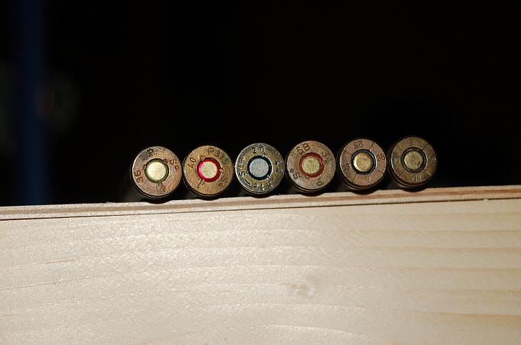

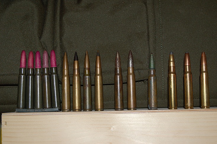

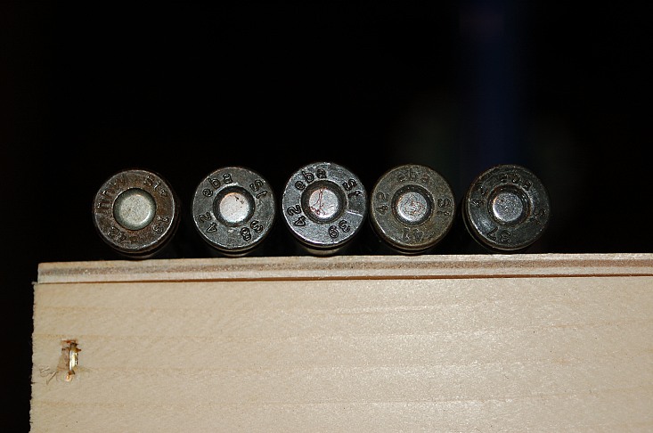

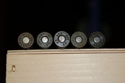

Přidám pár obrázků "osmiček":
zleva: cvičné náboje s dřevěnou špičkou, další čtyři jsou různých německých výrobců, další dva jsou české, jeden S&B, druhý z Povážské Bystrice, ten samotný s nazelenalou špičkou později poprosím identifikovat, zbylé tři na pravé straně jsou běžné lovecké, to jen tak pro srovnání - S&B SPCE 12,7 g, Norma 8x57J se střelou T-Mantel, poslední je Norma Vulkan 12,7g. U těch posledních loveckých jsem nefotil dnová razidla, není na nich nic k vidění.
Dnová razidla cvičných:
Dnová razidla cvičných nábojů
Dnová razidla ostrých:
Dnová razidla ostrých nábojů

Teď prosím zkušené o identifikaci výrobce:
- že je to 8x57 vím, ale nemohu s dopátrat, kdo ho vyrobil
edit: není to 8x57 8)

To s tou zelenou strelou bych videl na 7.5x54 MAS - služební náboj francouzské armády akceptovaný 1929 jako zkrácená modifikace náboje 7.5x58 MAS vyrobeny Cartoucherie du Mans, Le Mans, Francie v roce 1939.
$emtex
Příspěvky: 493
Registrován: 24.05.2009 19:14
Bydliště: lounsko
20.11.2009 22:56
Re: Fotky našich nábojů
4 trabi_fun: Sakra to byl fofr :shock: Díky za rychlou identifikaci. Dostal jsem ten náboj se spoustou jiných "osmiček" a přiznám se, že jsem ho nepřeměřil a automaticky také považoval za osmičku. Dnes mě napadlo dát ho sem k identifikaci. Pro příště se polepším a dodám i s mírami. Ještě jednou díky.
