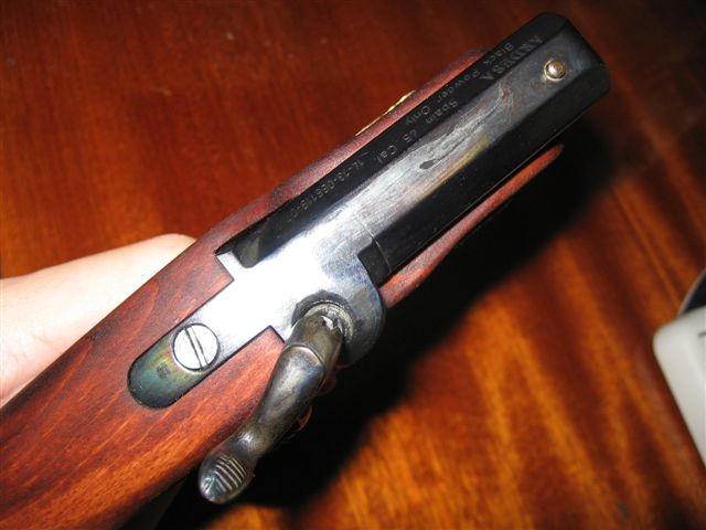

Toto je můj první pokus se stavebnicí. Jedná se Ardesu, při stavbě jsem si dost zanadával, bylo třeba hodně ohýbat (hlavně kohout a mosazný lučík spouště, který poté praskl v místě zadního vrutu - letováno, zatím drží). Skutečně to vypadá že do těchto kitů se dávají zmetkové díly, například hlaveň má nakřivo vyvrtanou díru pro mušku, pro zjednodušení montáže jsem mušku uřízl a zalisoval pouze kolík. Co se týče průšlehu plamene do komory jsem u tohoto kusu problém nepozoroval, odpálena jedna zápalka a před ústím hlavně hojně kouře. Omlouvám se za poněkud esteticky horší povrchovou úpravu hlavně (též můj první pokus), pod bleskem to vyniká více než normálně:) Zajímavá zkušenost se stavbou, ale Ardesu už asi ne.

Radowan: Taky jsem si zanadával když jsem stavěl z kitu. Co všechno bylo dokurv*ný na polotovarech jsem shrnul v jednom příspěvku tady na fóru. A nebylo toho málo. Díru pro mušku mám vyvrtanou úplně stejně mimo osu jako ty. Odpalování mi zatím nefunguje kvůli příčině kterou jsme tady řešili několik příspěvků nazpět, ale ujišťuju tě že jsem taky provedl doma jedno zkušební odpálení zápalky a na ústí hlavně byl taky obláček čmoudu :-). Je to už můj druhej kit od Ardesy a po dvou děsnejch zkušenostech s jejich kitama nadobro končím.

Voux: Dnes provedena zkouška na střelnici a díky bohu průšleh je spolehlivý, co však není spolehlivé je odpal zápalky, zřejmě kvůli krátké a tedy slabé pružině kohoutu, vyřešeno vypodložením pružiny, zítra proběhne druhá zkouška. Derringer podle očekávání střílí doleva asi o 20cm na 15m (muška je mimo osu vpravo) ale to mi celkem nevadí, první rozptyl tak do 25cm na 15m. Díly byly ve stavebnici alespoň všechny (stavebnice expedována 10/07, koupena před měsícem). Zkoušel jsem střílet z bezprostřední blízkosti do mokrého dřeva, kule .445 ve flastru s navážkou 24 gr střela zalezla cca 2cm pod povrch špalku. Zpětný ráz poněkud ostřejší ale ne nepříjemný a i zvuk výstřelu podobný spíše bezdýménu náboji, patrně kvůli krátké hlavni. Zkoušel jsem i filcovou ucpávku a kule na volno, a pak jsem je nacházel pod terčem aniž prošly papírem. :)

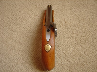

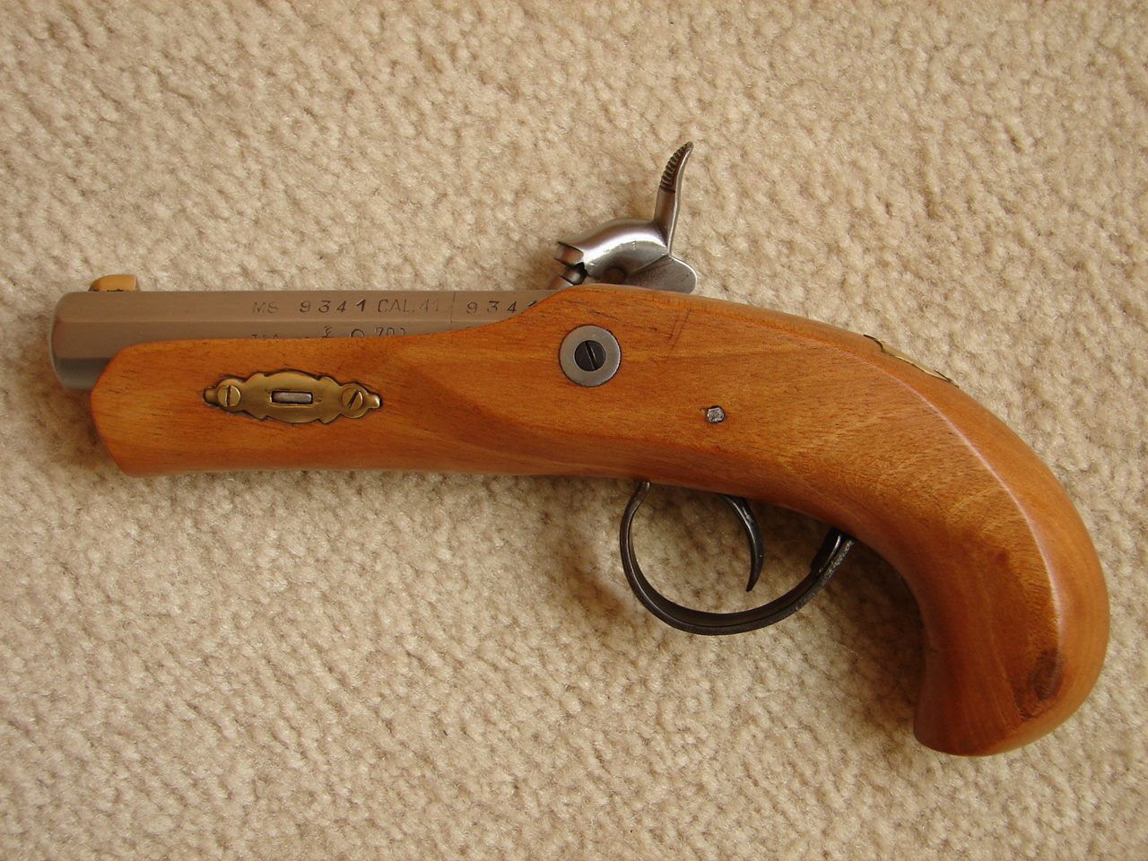

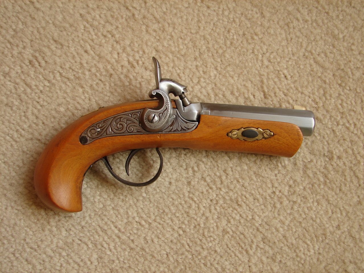

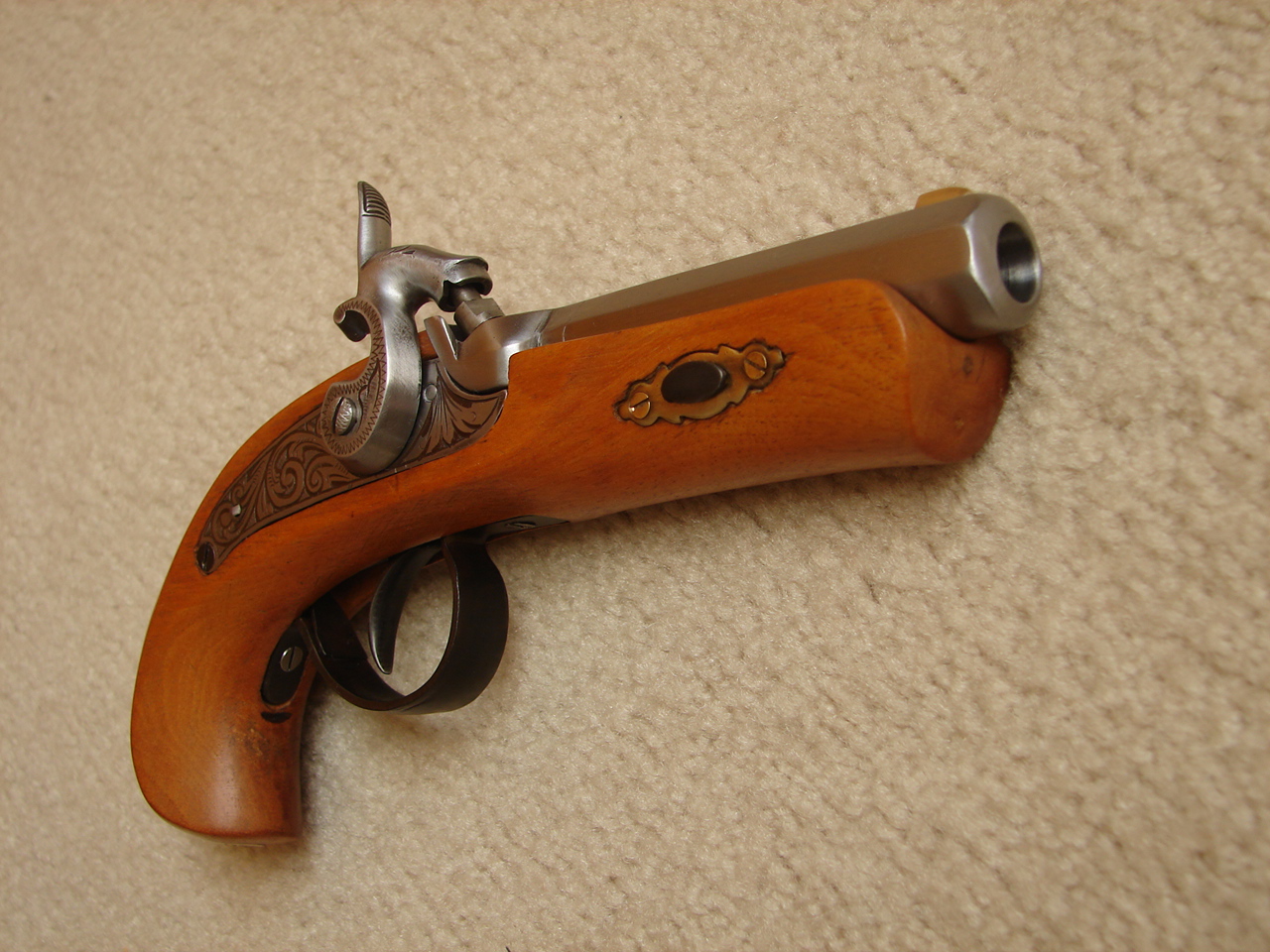

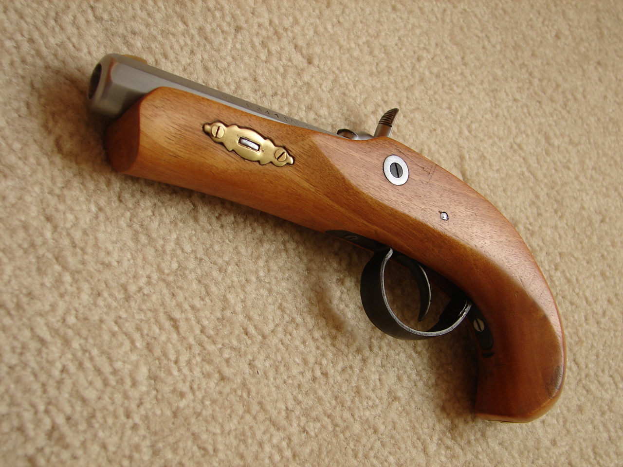

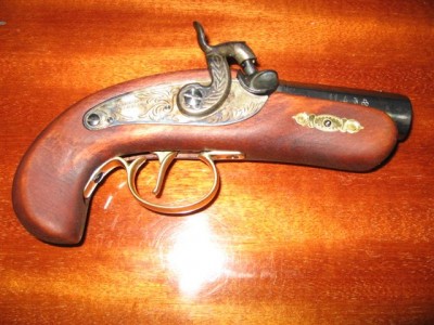

Tento Derringer sa mi pacil uz davno, no vyrobok od Ardesy sa mi zdal robusny a akoby nedorobeny, tak som dlho cakal, ci nenatrafim na nieco ine, kedze repliky tohto modelu sa vyrabaju vo vela variantach. Dostal sa mi do ruk nie moc obvykly kus od firmy Mendi Spain. Je v cal.41, rv. 1974, je vidiet ze sa jedna o rucnu vyrobu, vsetko je pilnikovane z plneho materialu. Tento kus nebol vobec strielany, lebo mal vyrobnu vadu a to, ze tesne pred dopadnutim kladiva na piston sa na orechu zachytil o poistny ozub, takze nikdy nebola zapalka odpalena. Preto je v takom novom stave. Po malej uprave orechu, doladeni zamku, oprave pistonu a vymedzenia vole v mechanike sa stal plne funkcny. Presnost neskusana, kedze to ma hladky lauf neocakam zazraky.
Par fotiek:
