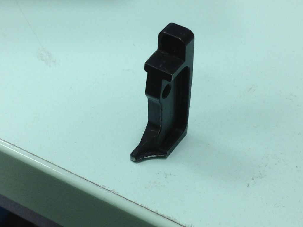

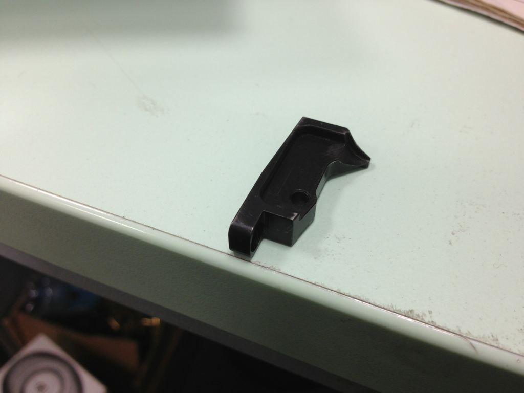

Re: CZ Scorpion EVO 3A1
Nějakých 500-750 ran od výměny vytahovače a už má na sobě nějaké šrámy
Za dva týdny počítám padne na jedné akci tak tisíc nábojů, tak jsem zvědav, jak to bude vyštíplé potom.
Jak vypadá samotný zoubek toho vytahovače? Mohl bys prosím udělat fotku?
Ať to srovnám s tím mým ...

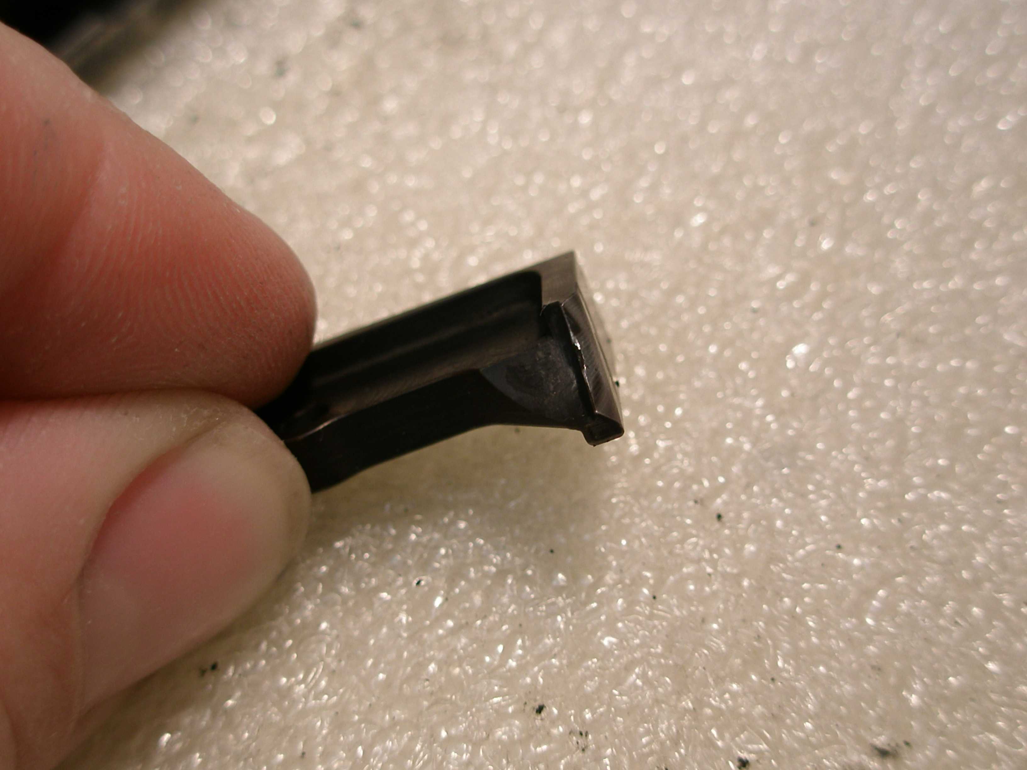

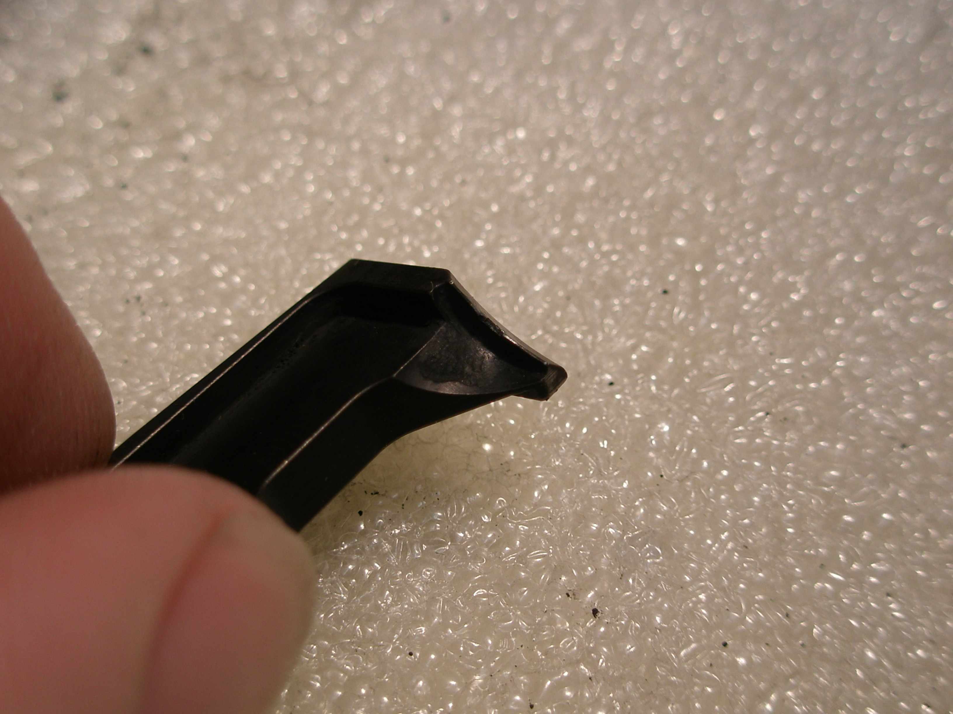

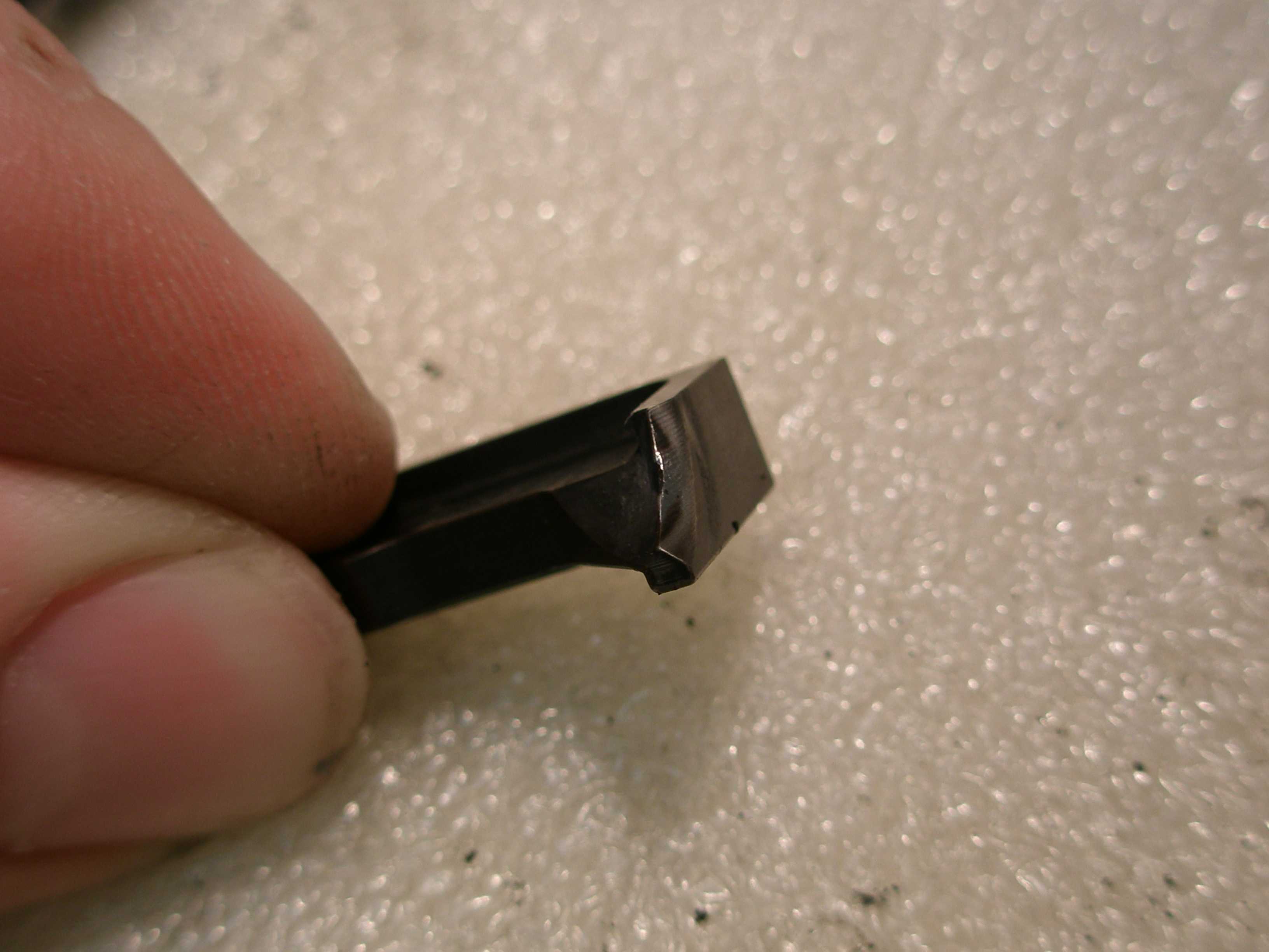

Hmm, tak ten můj "nový" vypadá po 700 ranách podstatně hůř Večer to zkusím nafotit ...
Tohle fakt nechápu.
Tohle fakt nechápu.
Jo. Už zase. Tohle je po těch cca. 700. Předtím to bylo vyštíplé tak, že ten prostředek toho obloučku nebyl, takže to braly jen třetiny po stranách. To bylo po cca. 3000.
