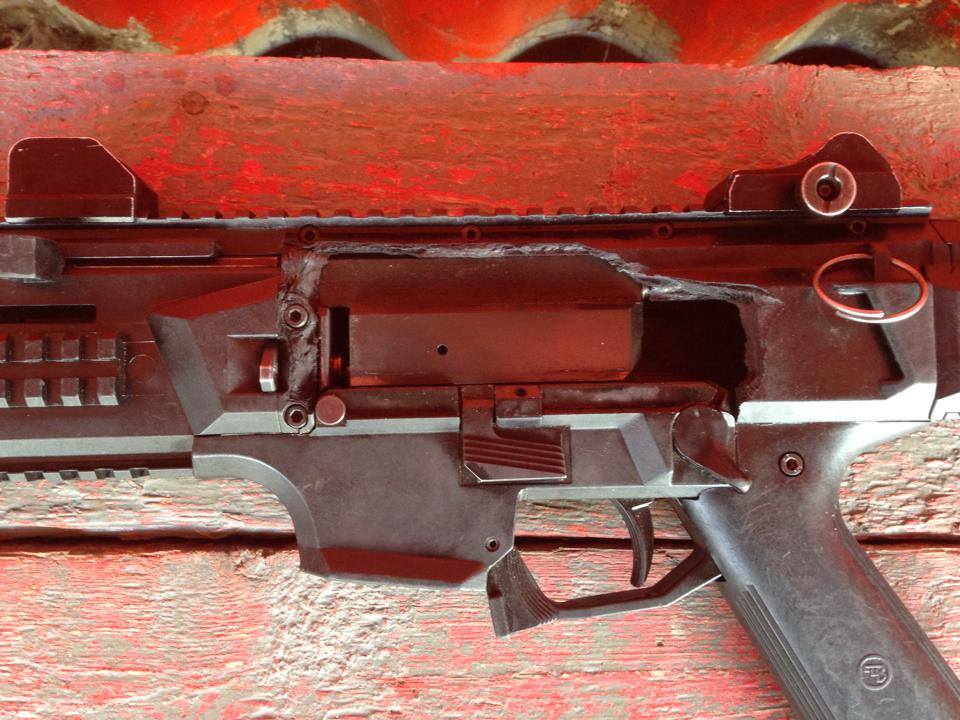

- DPMS
- Příspěvky: 1010
Re: CZ Scorpion EVO 3A1
https://www.youtube.com/watch?v=aEpbu-CTri8
Dle mého je těchto případů u full i semi verzí více, než by se dalo s jistotou přisoudit výhradně munici.
I Vězeňská služba již má jeden full KO.

- DPMS
- Příspěvky: 1010
To nemohu samozřejmě vyloučit, ale podobně skončily i zbraně v ryze továrním provedení, viz foto EVa níže z českých OS. Např. četnost havárií EVO, se stejnou "služební" SaB 9x19 municí, o celé řády převyšuje případné problémy u HaK MP5, které navíc nikdy nedosáhly takového rozsahu (škody na zbrani). Takže, patrně mnohem náchylnější konstrukce...

- DPMS
- Příspěvky: 1010
K té diskusi lze jen dodat, že to samé (destrukce) se stalo i na plně automatických továrních verzích CZ Scorpion EVO 3A1, s tovární municí, která prošla přejímkou, a to opakovaně. Stejné případy jsou registrovány i u Semi verzí 3S1.
Na některé jevy bude dynamický závěr vždy náchylnější, otázka je, zda nešlo věc u CZ EVO vyřešit lépe.
Nevím, zda má výrobce o četnosti vad zásobníků vůbec reálný přehled, tedy, zda jsou všechny prasklé zásobníky výrobci reklamovány. O problémech však vědět musí, vždyť v současné době je k EVu k dispozici tuším již třetí provedení zásobníků.
Např. v některých složkách MO ČR jsou prasklé zásobníky prý jen vyměněny (bez reklamací).
