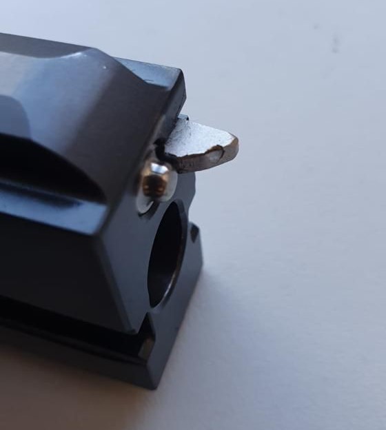

Jelikož oddíl „CZ pro Policii a Armádu ČR“ je uzamčen, tak stručně zde…
Puška CZ Bren 2 PPS byla do výzbroje armády zavedena po přímém oslovení CZUB, tedy tradičně bez jakékoli komparace s konkurencí, pokud samozřejmě nepočítáme zjevně účelové video srovnávající CZ Bren 2 PPS s derivátem SVD, kdy originální SVD v dobrém technickém stavu a s přijatelně přesnou municí je bezpochyby nesrovnatelně přesnější, než nám ukazuje ono zveřejněné video.
Vývoj pušky trvá řadu let a byl provázen celou řadou problémů. Některé z nich se projevili i v rámci vojskových zkoušek, např. na DMR příliš velký rozptyl a zejména pak velká odchylka SZ pro první výstřel.
Na dovývoji pušky se tak v praxi opět podílí MO ČR (stát). Zbraň tedy byla ze strany MO ČR prokazatelně opětovně smluvně objednána ještě před dokončeným vývojem.... a to přesto, že tento nesmyslný a nelogický postup, kritizovaný u CZ Bren i NKÚ, nás, daňové poplatníky, jen u CZ 805 stál doslova vyhozené cca 2 miliardy Kč...
V současné době je vydán zákaz používání, neb puška CZ Bren 2 PPS má problémy s municí ze zásob MO ČR, mělo by jít o poruchy i občasné destrukce. Pravdu, proč jsou takové problémy u pušky komorované pro vojenský náboj 7,62x51 NATO s municí, která by měla vyhovovat STANAG 2310, se patrně z oficiálních zdrojů nikdy nedozvíme, resp. oficiální stanovisko bude patrně na úrovni, že „za chyby CZ 805 Bren mohla špatná údržba…“

Destrukce zbraně ? Tak to by mě zajmala fotka.
Nebo náboj (přetržená nábojnice) ?

Tak tyto foto ještě nemám, ale zatím mohou posloužit stavem blokace na nedávno oslavovaných produktech CZ Bren 2, ráže 7,62x51, z dodávek pro MO ČR, a to jen po pár desítkách ran....
Kdepak asi tentokrát udělali kovozemědělci chybu.
Skutečnost, že řešení blokace pro CZ Bren CZUBáci doslova sprostě okopírovali od HaK (HaK UMP) již ani nerozebírám.
Ovšem i zde platí, že když dva dělají totéž, není to totéž...
Inu co, ještě se to za naše peníze bude pár let dovyvíjet a vychytávat vady a nedostatky a pak se "kluci" a dnes i "děvče" pochválí, jaký že to byl pro stát zase výhodný kontrakt...

Za rozšířením blokace zápalníku i na dlouhé zbraně typu AR, DMR, resp. v civilu MSR, jsou současné velmi vysoké nároky kladené některými západními zeměmi na pádovou, resp. manipulační bezpečnost a časté užívání „civilních“ provedení nábojů i ve služebních zbraních, která nemají, na rozdíl od vojenské munice dle NATO Stanag, přesně definovanou citlivost zápalek.
Příklad:
vojenská HaK G 36 z 1995 zápalník bez blokace (dle mého názoru řešení plně vyhovuje i pro civilní munici, ale výrobce se u civilní verze prostě pojistil…)
o desetiletí mladší civilní HaK 243 má již aplikovánu blokaci zápalníku…
Mezinárodně uznávané civilní předpisy C.I.P. problém citlivosti zápalek nábojů neřeší, a proto by v extrémním případě, u jinak plně vyhovujících zbraní, mohlo dojít u munice se zápalkami vysoké citlivosti např. k nežádoucímu výstřelu při pádu zbraně, nebo jen při rychlém zavření závěru při nabíjení (setrvačné síly působící na zápalník a zbytková energie po doběhu do přední polohy)...
Blokace, užívaná u produktů CZUB, počínaje CZ 805, je řešení přímo okopírované z německého samopalu HaK UMP. Samotné řešení, pakliže již musí být u zbraně blokace zápalníku aplikována, považuji pro dlouhé zbraně za to konstrukčně vhodné, neboť celkem omezuje nadměrnou složitost i zásahy do původní konstrukce zbraně a při správném návrhu rovněž funguje bezchybně, kdy do doby odpalu (uvolnění kladiva) spolehlivě blokuje zápalník proti nežádoucímu pohybu vpřed.
Přes převzetí již osvědčeného řešení se však na tuzemských produktech podobné problémy objevují, a to i na v médiích oslavovaných útočných puškách CZ Bren 2, ráže 5,56x45.
Mj. na první pohled je celkem jasné, kde je chyba, proč to Němcům funguje a CZUBákům, resp. jejich zákazníkům, vznikají problémy.
Příklad:
