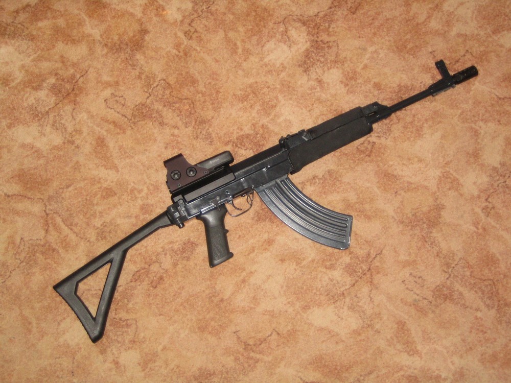

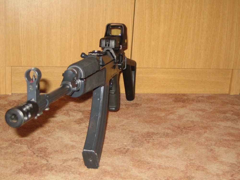

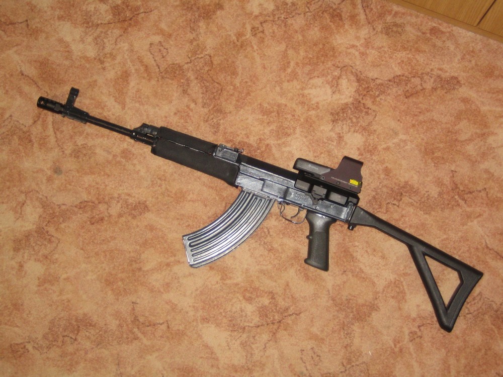

Aktuální stav: Komp Zendl, kryt závěru Gunexpert, zaměřovač EOTech, pistolovka a pažba ArsenalCZ, zvětšený záchyt závěru.

Ten kryt zaveru mne hodne zajima, dost jsem po nem posilhaval (taky mam Eotech), ale ta cena mne trosku vadi. Vyplati se? Jak drzi nastreleni? Jak je na tom s kvalitou materialu? Jaky komfort pri strelbe (neni moc vysoko)?

Cena je vyšší. Je to prima věcička! Kvalita včetně povrchovky je naprosto perfektní. Zendl je pan puškař. Poloha EO vůči oku při přilícení dobrá, při použití rovné pažby např. Galil by byla pro mě úplně perfektní. Když si pořídíš boční montáž a necháš si to někde spasovat, tak to o moc levnější nebude a navíc neděláš žádný nevratný změny na zbrani jako vrtání apod.
Nastřelení by držet mělo, ale střílet du až zítra odpoledne, takže potom podám zprávu.
2 MarK: Jěště sem se nerozhodl, co na ten předek nandám, tak sem to jen pro vzhled doladil kobercovou páskou za 15 korun a vypadá to nečekaně dobře
Dokonce to i drží.
