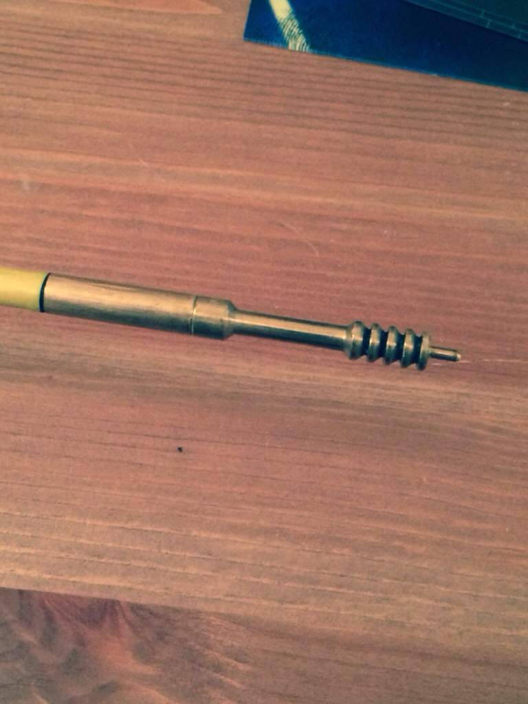

máte někdo zkušenost s mosazným protahovacím trnem? Já s tím čistím zkm 456 a jde to dost ztuha a když to protáhnu ještě kartáčem tak je čistější. Dávám na to ty hadříky doporučené výrobcem.

Protahovací trn používám, bez něho si už ani čistění nedokážu představit. Samozřejmě používám trn, určený na konkrétní ráži a k tomu odpovídající bavlněné vytěráky.
Jde to z tuha.
Jde to z tuha.

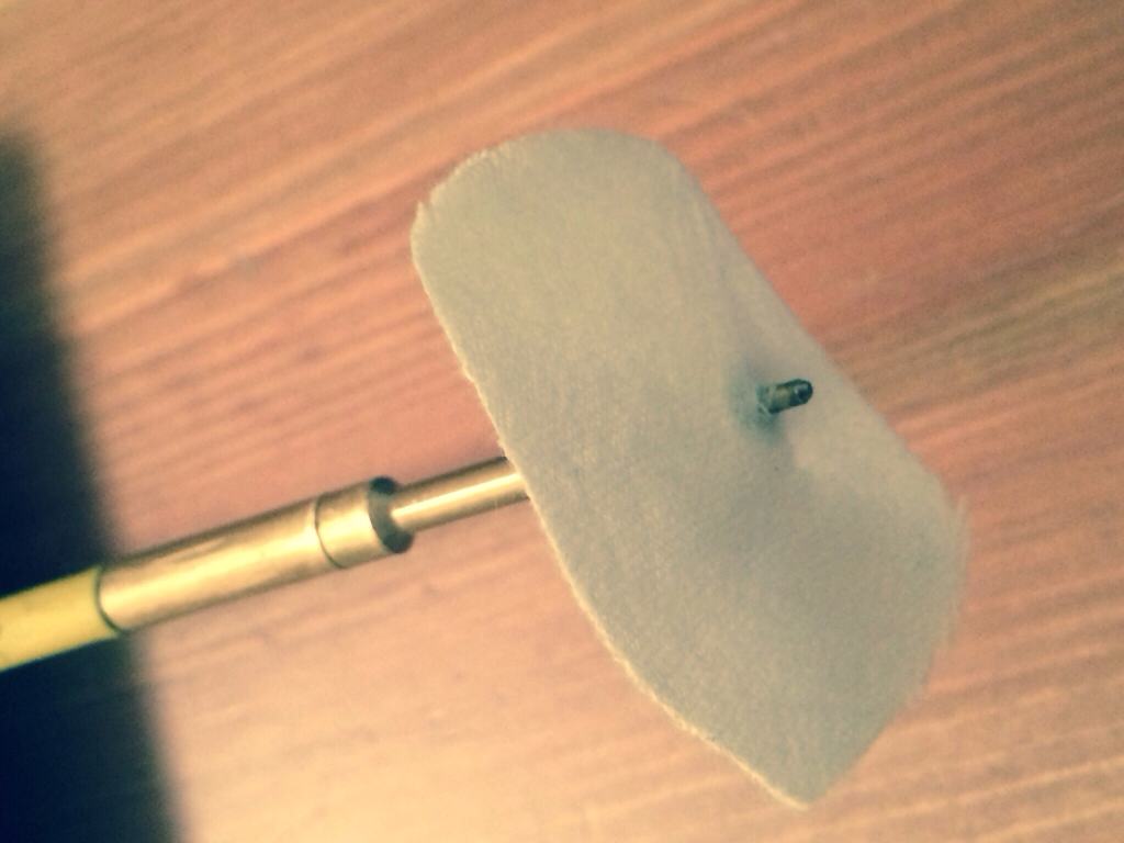

Jde to ztuha, protoze se na hadrik nabaluji spaliny a tim padem se meni kluzne vlastnosti. Nicmene po nekolika protazenich by to melo jit o poznani lehceji a bez zadrhavani. Pokud ale pouzivas kartac po trnu tak to tak nejak nedava smysl. Kartac se pouziva na odstraneni volnych castic a zbytku po horeni strelneho prachu z hlavne, je to takove hrube cisteni. A pak to docistis s patchem s nejakym solventem a nakonec patch s konzervacnim olejem.

chtěl bych se zeptat, jak použít patches? Používám malé proužky látky, které omotávám na mosazný kartáček určeného pro menší ráži než má čištěná zbraň, ale to mě přestává bavit. Chtěl bych vyzkoušet něco jiného a jednoduššího na manipulaci.

Musíš mít trn na tvou razí a patches je pro skupinu razí je to na sáčku

Děkuji. Ještě bych se chtěl zeptat, jaký průměr protahovacích trnů zvolit na ráže 7,62 a 5,45.

Kdybys to hledal v zahraničí tak je to trn .30 pro 7,62 ale s tím 5,45 nevím jak bude pasovat .22 trn.
Re: Čištění, mazání a konzervace dlouhých zbraní
Musí se vzít na soustruhu.Nejde to jinak nacpat dohlavně.

Tady je to ovšem výhoda , že je to větší.
Menší by byl problém , ale zase kousek mosazi a šikivný soustružník a je to.

teda nevím, ale zkoušel jsem ten .22 trn dát do 5,45 hlavně a jde v pohodě bez úprav.

Ono záleží jaky máš ten patches nebo jak se to píše-Me to mšlo stuha tak jsem trn nechal líznout.
